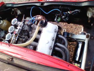

MessageSujet: Re: Allumage électronique   Allumage électronique - Page 2 Icon_minitimeVen 27 Fév 2009 - 10:45
Hier j'ai finalement installé un allumage électronique, modèle conservant l'allumeur avec capteur dans le distributeur, bobine électronique,
module électronique, fils spéciaux.
J'ai également mis des bougies neuves N3G.
Par contre je n'ai pas bloqué les masselottes, le fabricant ne précise rien à ce sujet.
Aprés un réglage de l'avance avec la LED, elle a démarrée du premier coup et tourne, pour l'instant, vraiment bien.
J'ai un petit peu roulé avec, tous va bien, reste quand même à faire un essai plus poussé dans les tours........
Amicalement

MessageSujet: Re: Allumage électronique   Allumage électronique - Page 2 Icon_minitimeVen 27 Fév 2009 - 11:17
Bien joué Milrouge Allumage électronique - Page 2 648868 , tu as ressenti une amélioration ?, et quelle marque as tu choisie pour ton allumeur ? a quel prix ? , et si les masselottes ne sont pas bloquées il s'agit d'un allumage a effet hall qui garde la courbe d'origine
http://ericlecaille.spaces.live.com
Allumage électronique - Page 2 Empty
MessageSujet: Re: Allumage électronique   Allumage électronique - Page 2 Icon_minitimeVen 27 Fév 2009 - 11:57
Salut Misca 1000,
Oui, il y a une nette amélioration, ralentit régulier, bien meilleur démarrage, accélération régulière.
Attention, reste à vérifier tous ça à haut regime sur plusieurs kilomètres!
J'ai conservé l'allumeur d'origine (6628A), j'ai pris un Multic Magnetic, à 348,00 euros TTC, l'avantage que j'ai trouvé, c'est
que tu peux réinstallé le rupteur en quelques minutes.....si ca bug!
