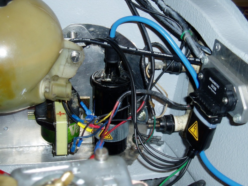

 | Sujet: Re: ALLUMAGE ELECTRONIQUE PROGRAMMABLE MULTIC Lun 21 Déc 2009 - 11:03 | |
| Oui, je pense aussi. Voici mon montage: [img]  [/img] | |
PAPY MOUGEOT A fond intégral
Nombre de messages : 2408 Age : 76 Localisation : Région Rhône-Alpes Date d'inscription : 22/10/2008
 | Sujet: Re: ALLUMAGE ELECTRONIQUE PROGRAMMABLE MULTIC Lun 21 Déc 2009 - 12:41 | |
| Salut 1000C,
Tu as gardé la dépression ??? | |
