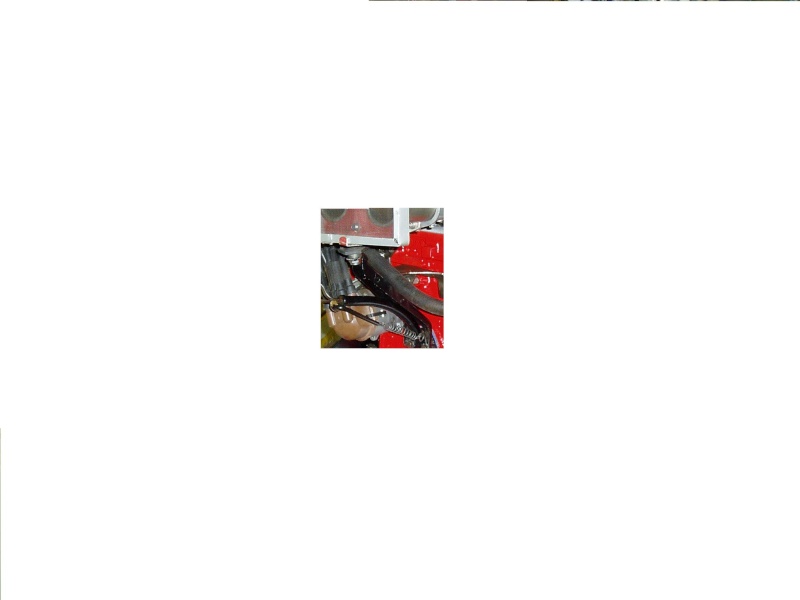

J'ai peu être une solution à ton problème avec un montage qui marche. Pour le prix faut faire le calcul.
Tu récupères l'allumage complet d'une 309 chorus.
Tu vires ta pompe à essence mécanique et tu la remplaces par une électrique.
Tu montes ton allumeur à la place de la pompe à essence en assurant une bonne étanchéité.
Pour le carter alu, soit tu rebouches l'emplacement de ton allumeur avec de la pate alu (normalement si c'est bien fait ça tient) ou tu mets un carter sans sortie (Horizon). A+ Amicalement
Age : 76
Allumage électronique Empty
MessageSujet: Re: Allumage électronique   Allumage électronique Icon_minitimeMar 17 Fév 2009 - 11:17
Resalut,
Volia un tout petit aperçu de ce que ça donne.
Allumage électronique Allume11
A+ Amicalement

MessageSujet: Re: Allumage électronique   Allumage électronique Icon_minitimeMar 17 Fév 2009 - 11:20
Tu veux dire "l'allumeur à la place de la pompe à eau"??
MessageSujet: Re: Allumage électronique   Allumage électronique Icon_minitimeMar 17 Fév 2009 - 11:47
Merci "PAPY",
C'est vrai vu comme ca c'est net.
Mais je suppose qu'il doit y avoir un sacré boulot d'adaptation entre l'allumeur de 309 et la came de la "feu" pompe à essence. non!
A moins que l'allumeur de 309 s'emboite comme un doigt..........

MessageSujet: Re: Allumage électronique   Allumage électronique Icon_minitimeMar 17 Fév 2009 - 12:39
Ils n'ont absolument rien compris, mais rien compris,
J'ai jamais dis l'allumeur à la place de la pompe à eau d'abord. Ensuite j'ai dit de mettre l'allumeur à la place de la pompe à essence ce qui veut dire que tu obtures son emplacement avec une plaque et sur cette plaque tu fais ton système pour fixer l'allumeur : regardez mieux la photo et vous comprendrez. Enfin si je débloque pas grave : dans tes les cas moi je sais que ça fonctionne parfaitement sur 2 rallye parce que j'ai participé au montage . Ceux qui me prennent pour un bargeot tant pis pour eux........A+ Amicalement quand même.
MessageSujet: vs   Allumage électronique Icon_minitimeMar 17 Fév 2009 - 12:51
ok je n avais pas vue , tu a prise sur le pompe a huile , en bout de pignon .
MessageSujet: Re: Allumage électronique   Allumage électronique Icon_minitimeMar 17 Fév 2009 - 14:20
désolé PAPY, je vois pas la photo et en plus j'ai pas pris mes gouttes ce matin....bref j'ai rien compris!!! Allumage électronique 322947
Age : 76
MessageSujet: Re: Allumage électronique   Allumage électronique Icon_minitimeMar 17 Fév 2009 - 14:28
Bon allez..... ma dernière BA du jour pour JJL, et permettre aussi aux septiques de ne pas tomber dans la fosse.....
Allumage électronique Allume12

MessageSujet: Re: Allumage électronique   Allumage électronique Icon_minitimeMar 17 Fév 2009 - 14:31
C'est bien ca en bout de la pompe à huile et non pompe à essence, et PFFFFFFFFF du top secret sur une 1000, là je rigole. sans rancune papy!!!!

MessageSujet: Re: Allumage électronique   Allumage électronique Icon_minitimeMar 17 Fév 2009 - 14:49
Merci "Papy", c'est ce que je pensais, mais (et ne t'énerve pas) l'allumeur comment il prend le mouvement de la came?
Il faut l'adapter?
MessageSujet: Re: Allumage électronique   Allumage électronique Icon_minitimeMar 17 Fév 2009 - 15:50
Bon je redeviens sérieux juste quelques secondes et je m'adresse à l'ami LAGACHE.
NON, non et non (il va arriver à me mettre en colère) ce n'est pas en bout de pompe à huile . Regardes bien la photo la pompe à huile n'est pas située du coté de la jauge à huile sur le bloc ou encore de l'admission quand même !!!!!!.
Je recapépette depuis le bédut:
- soit on installe l'allumeur dans l'espace pris par la pompe à essence (que l'on supprime et que l'on remplace par une électrique),
- soit à la place de la pompe à eau que l'on supprime et que l'on remplace par une électrique.
- soit encore on supprime les deux (c'est ce que j'ai fait) et ça fait encore plus de place :on se retrouve alors avec deux pompes électriques, une pour le circuit de refroidissement, une pour le circuit d'essence (les 2 pompes étant montées à l'avant). OUF on va peut être finir par y arriver..........A+
