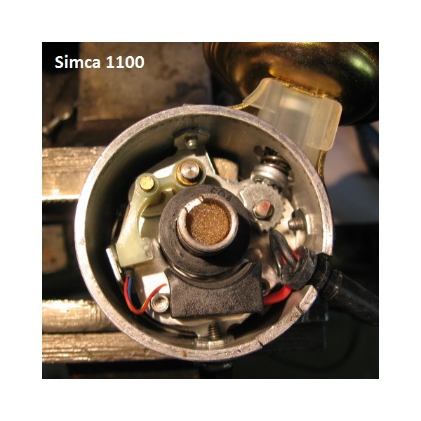

Je viens d'acheter un modul électronique pour monter sur un 6628 cette solution est moins couteuse qu'un Igniton et garde l'origine
quelqu'un a t'il monté ce Kit?
D'autre part j'ai un doute sur ce montage , la came de l'avance a dépression vien en leger contact avec la bague qui se monte sur la came!
Je viens de poser la question a CLASSIC AUTO ELEC, mais si un de vous a rencontré ce Pb ?
Le contact est faible, la solution est modifié la came (leger usinage de la came)Kit allumage électronique Classic auto Elec 20211010

Il me semble que tu dois la supprimer non ? Il n’y a pas de notice ?

Merci pour la réponse, il y a une notice de montage en PDF sur leur site, et ce n'est pas mentionné!!!
impossible de la joindre ici!
En plus il y a un capteur monté sur la platine d'avance a dépression!Kit allumage électronique Classic auto Elec 20211011

Sur leur site il y une photo d'un allumeur de 1100 et la came est differente
Je vais voir si dans mon stock j'ai une came qui y ressemble!Kit allumage électronique Classic auto Elec Kit-d-10

Salut, pour en avoir monté 2 kits, sur le 1er j' ai mis un coup de lime sur la pointe de la came qui effleuré l'axe et le deuxième j'ai vissé la tige de la capsule à fond vu que je n' utilise pas la dépression et plus aucun soucis

Oui merci, c'est ce que je comptais faire, mais c'est bien d'avoir des avis!!!!  toutes les cames que j'ai sont les mêmes!
Classic Auto Elec m'a répondu.....mais a coté de la "plaque"avec une réponse sans rapport avec le problème!!!!j'avais pourtant joint une photo!!!

@gertard78 : Question de curiosité, comment est verrouillé l'aimant sur la came d'origine?
Ce système fait l'impasse du réglage de l'avance à dépression car il est impossible de tourner la came.
Ce système nécessite néanmoins un bon fonctionnement et réglage de l'avance centrifuge mécanique (système cames haricot et masselottes), alors que c'est informatiquement paramétrable dans l'allumeur Igniton (pas d'usure).

L'aimant sur le rotor est cannelé des 4 empreintes des cames du rotor, il est par conséquent emboîté
La dépression s'applique quand même, mais je n'ai pas essayé de comparer l'effet et si le décalage d'angle etait identique, je ne l'utilise pas

@mangalor : emboitement serré, sans jeux en rotation?
Que la dépression s'applique soit, mais comme la came ne peut pas tourner, le réglage est impossible.

Pour les deux que j'ai monté, c'est sans jeu
Pour la dépression, la came effleure, c'est certain que pour le reglage c'est pas évident
Avec un banc de réglage d' allumeur ça serai à voir la variation, en vissant la tige de la capsule?

@mangalor : emboitement sans jeu c'est super. à voir dans le temps...
Je suis en villégiature jusqu'à la fin de la semaine et n'ai pas de capsule sous la main.
Pause jusqu'au milieu de la semaine prochaine, puis avec le banc électronique, une grosse seringue pour la dépression et le manomètre, je regarderais l'influence du vissage de la tige et le déplacement du secteur cranté ...
