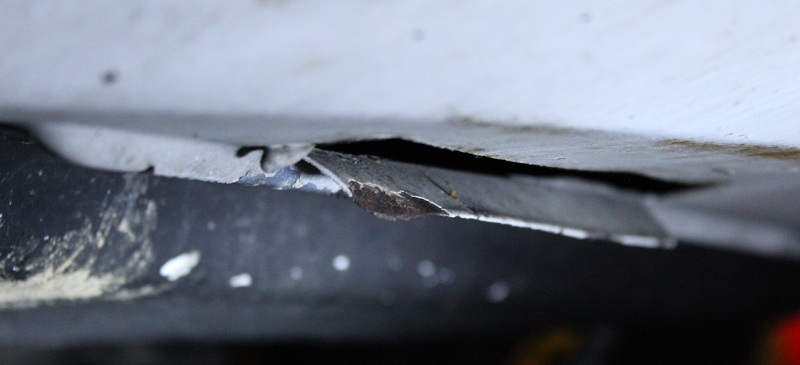

Cherche radiateur rallye 2 - Page 4 402657 bonsoir! il ne faut laisser aucun espace autour du radiateur , (il represente une resistance au passge de l'air forcè , si tu laisse de l'espace, le flux d'air se ferat donc autour et pas dedans , perso je posait un morceau de durite dessous (ça sert aussi en cas de choc en rallye) et normalement une bande de cahoutchouc mousse dessus , ne pas oublier les deflecteurs latereaux qui doivent etre tres pres

merci les amis, moi par contre je n’ai pas d'ouverture sous la grille d’entrée d’air comme sur la photo de mike. est-ce obligatoire ...? bonne journée

Sur R2, il y a les ouvertures partielles en fond de coffre, qui forme un mini spoiler par rabattement vers le bas du morceau découpé, pour forcer un peu plus d'air, qui autrement passerais sous la caisse, à rentrer dans le caisson radiateur.
