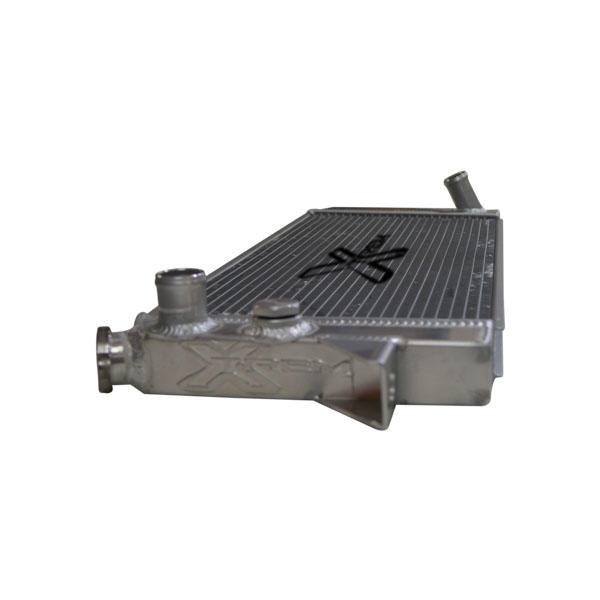

| Bonjour je voulais adapté un radiateur de 1100 sur ma 1000...mais sa va pas la sortie de droite est incliné vers le bas
Donc je cherche un radiateur de rallye 2 ou un radiateur qui se monte en lieu et place
Me contacter en mp svp | |

| En neuf voir AXATOPARTS a Epinal dans les Vosges Ce radiateur refroidissement aluminium pour Talbot Simca Rallye 2 et Simca Rallye 3 a été conçu et réalisé en ayant pour mots d'ordre légèreté et performance. L'alliage d'aluminium utilisé pour la fabrication de ce radiateur voiture est issu de l'aéronautique, le rendant ainsi plus léger et solide que l'aluminium standard et permettant une meilleure dissipation de la chaleur. Par rapport à un radiateur Talbot d'origine, les avantages de ce modèle tout ... Descriptif détaillé Paiement Sécurisé : Livraison à partir de 9,90 € - Voir nos modes de livraison 234,90 € TTC Ref. AX-RAD091 Produit En Stock   | |

| peut on y mettre la sonde comme a l origine? et monte t il en place et lieux avec ventilo d origine? | |
Nombre de messages : 3822 Age : 73 Localisation : Jura Club SRT DIJON Ma voiture : Simca 1000 1966/R2 .1973/R3.1978 Date d'inscription : 14/07/2011
 | Sujet: Re: Cherche radiateur rallye 2 Mer 1 Mai 2019 - 21:53 | |
| Bien sur identique a l'origine .Le ventilo d'origine n'a aucune fixation sur le radiateur.Le thermocontact en lieu et place ,meme filetage ,meme fixation sur les supports.Enfin conforme a l'origine | |

| Bonsoir Julien Sans vouloir polémiqué sur un produit tu peut aussi monter un radiateur alu de Samba par contre il te faut faire les fixation sinon une durite en haut et une en bas voila

| Salut Radiateur de 104 ... Un classique à l époque ou on passait les radiateurs à l avant ..r8 dauphine 1000... C est ce que j ai mis . | |

| Si quand même .... Une histoire de prix 235euros c est une somme ds une restauration 70 en valeo , ça mérite quelques instants à adapter et faire 2 pattes
J ai toujours mis ça sur les protos dauphine r8 et sur la 1000 et pas de soucis de chauffe ou autre meme avec le Honda derrière.

| Sur une mille j'ai un radiateur de 104/samba depuis 17 ans... à l'époque on ne les trouvés plus. il était d'occas de la casse. jamais changé depuis.
je rejoins les deux lignes directrice. Autant j'adore les autos d'origine, autant j'adore les protos...
Mais il faut le faire correctement. _________________  lord panbagna | |

| Le faisceau sur un rallye 2 n'est pas le même que sur une 1200 s ou une simca 1100 malgré que ce soit de la même famille. Les passages d'eau sont plus gros sur le rallye 2 . Comparaison faite avec mes radiateurs en stocks. Dans mes voitures, j'ai les radiateurs d'origine que j'ai fait nettoyé chez un pro des radiateurs dans ma région, il a travaillé 20 ans chez chausson, il sait de quoi il parle et il conseille les radiateurs d'origine avec faisceau cuivre comme il me dit ça ne doit pas chauffé si tout fonctinne parfaitement et c'est bien vrai.pour info un radiateur r2 refait à neuf en changeant le faisceau par un neuf( fabriqué en france ) environ 300 euros ça fait un peu plus cher que ceux en alu en neufs mais est ce que ceux en alu auront la même longévité, sont ils fabriqués en farnce? Vu le prix, je dirai fabrication étrangère. Cela reste un grand débat. Moi je garde mes radiateurs en tous les cas. Ceci est mon analyse et mon avis personnel. | |
