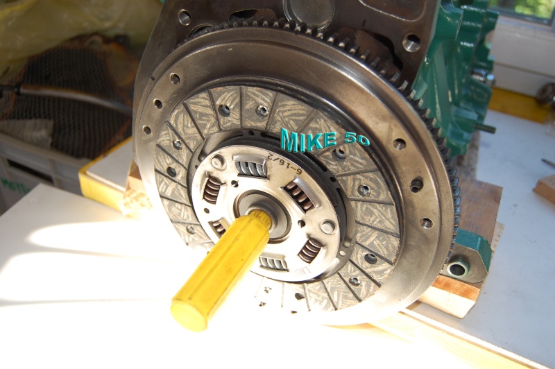

| bonjour bonne annee et meilleur a tous !! je viens ici avoir l avis des sages!!! je suis en train de monter un 1440 dans ma 1000! jai se volant moteur et j aimerai trouver le bon mecanisme d embrayage , disque et butee qui va pour se volant moteur mon volant moteur est un 244 pour 180 ma boite a vitesse c est le modele avec goupille j aimerai des adresse pour commander ainsi que les ref des pieces si vous avez commander les meme qu il me faut! comme sa je fait pas d erreur je commande comme vous lol jai pourtant parcouru le fofo met rien pour m aider je veut pas modifier un mecanisme de 106  | |

| Tu as un volant moteur 7 trous et c'est un mécanisme 180 mm Pas de soucis Attention d'avoir la bonne butée d'embrayage comme à l'origine     | |
