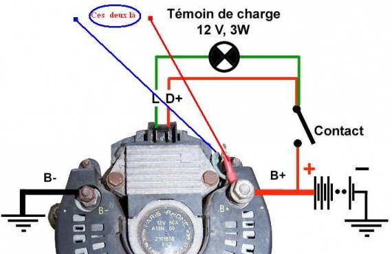

| L'auto démarre à nouveau mais ne s' arrête toujours pas mais j'ai ciblé exactement le problème qui est le suivant...moteur tournant j'ai 15v à la borne B+ de mon alternateur, mais j'ai aussi 12 v à la borne d'excitation qui sortent quand le fil d'excitation est débranché...  , mais ça semble normal après vérification sur mon ax. Mon fil d'excitation est couplé avec mon fil de bobine puisqu'ils tous les 2 en + après contact. ..donc quand je coupe ce dernier, j'ai le 12v qui continue à alimenter le circuit par la borne d'excitation..je ne sais pas si je me fais bien comprendre...? | |

 | Sujet: Re: Problème coupure moteur Dim 13 Juil 2014 - 15:17 | |
| Salut, Heu ! C'est là que j'ai un doute... L'excitation sur le dessin d'en dessous, normalement c'est le vert qui indique la charge par la lampe. Et le + contact est le rouge à côté. As tu réellement les 2 ? S'il y a qu'un fil c'est l'excitation et non un + contact. Il ne faut donc pas ponter avec la bobine... Pas simple les trucs électrique !!!  | |
 | Sujet: Re: Problème coupure moteur Dim 13 Juil 2014 - 16:01 | |
| Je n'ai plus le vert pour le moment, mais dans l'esprit le + qui alimente la bobine est un + après contact donc quand il sort 12v de l'excitation, il y a au moins 12v à la bobine.... Me demande s' il ne me manque pas un plot au neiman pour le montage d'un alternateur à régulateur intégré. . et donc isolé l'excitation. ..  Ce que je veux dire est que l'excitation doit être seule sur son interrupteur ( avec la lampe du tdb)...enfin je ne comprends pas bien le système. ...ça m'échappe. .. | |
 | Sujet: Re: Problème coupure moteur Dim 13 Juil 2014 - 23:56 | |
| Me revoilà. .., en fait à force de lire et relire à droite, à gauche, je m'aperçois que je n'avais pas bien compris le branchement d'un alternateur à régulateur intégré  j'ai donc fait un peu n'importe quoi... Bref concernant le fil d'excitation ( j'ai un alternateur avec une seule borne sur le module porte charbon), je pars d'un + après contact (qui peut être celui de la bobine ou tout autre chose?), je passe par le + de la lampe ( témoin de charge) et par la masse de cette lampe je vais directement à la borne de l'alternateur, c'est bien ça? | |

 | Sujet: Re: Problème coupure moteur Lun 14 Juil 2014 - 6:10 | |
| Moi je dis oui ! Si l'alternateur sort 12V par la borne d'excitation, elle allume la lampe et ne peut pas alimenter la bobine. | |
 | Sujet: Re: Problème coupure moteur Lun 14 Juil 2014 - 10:48 | |
| Merci, c'est nickel!!! Ça fonctionne enfin.... Donc je récapitule tellement c'est con... B+ alternateur sur + démarreur Exc alternateur sur un + après contact ( n'importe lequel...) avec une ampoule au milieu B- alternateur sur masse mais pas obligatoire car il est déjà à la masse par ses fixations.... Merci à tous | |
