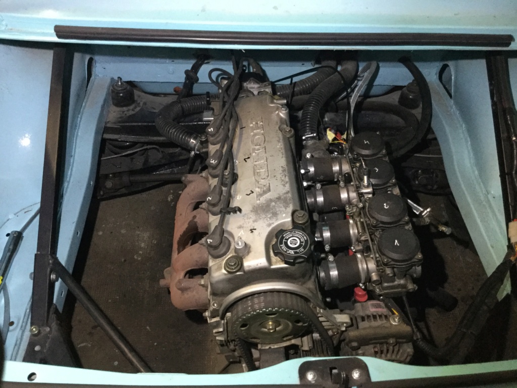

Pour ceux qui ne se souvenais plus voici le moteur
D14 Honda . Tourne à gauche idem simca 1000
Rampe carbu Kawasaki
Accouple à la boite de 1000 / couple 8/35 par cloche spécifique
Queue de boite usinee maison spécifique 50% simca / 50% Honda
Embrayage stage 1 civic

scratch
Pourquoi les chiffres fils bougies ont les numéros cylindres inversés

C est pour ça que les numéros au feutre noir sont inversés
Symptômes idem .

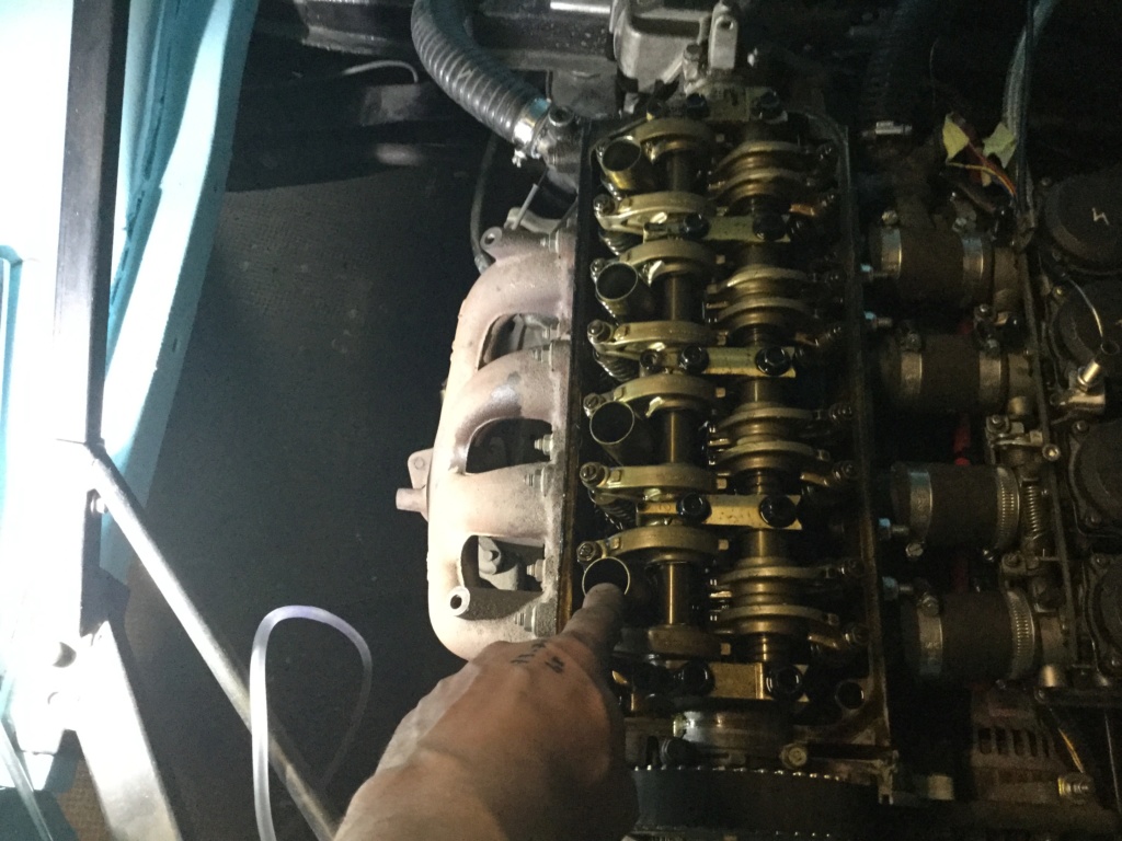

Problème allumage moteur Honda / 1000 proto D69b3810
Pmh sur cylindre 1
Problème allumage moteur Honda / 1000 proto 31c49010
Cylindre 4 en bascule
Masculin Nombre de messages : 1648
Problème allumage moteur Honda / 1000 proto Empty
MessageSujet: Re: Problème allumage moteur Honda / 1000 proto   Problème allumage moteur Honda / 1000 proto Icon_minitimeLun 20 Mai 2019 - 19:17
Problème allumage moteur Honda / 1000 proto 7ef72f10
Les deux allumeur entre ds le logement de l arbre à came avec le repère bien en face
Problème allumage moteur Honda / 1000 proto Cdd5fd10
Problème allumage moteur Honda / 1000 proto E9561810
Par contre les têtes d allumeur ne sont pas les mêmes et le cylindre 1 n est pas au même endroit donc ..logique !! Je branche mes fils en commençant par le 1 à l endroit où se trouve le doigt ..puis 3 puis 4 et enfin 2
MessageSujet: Re: Problème allumage moteur Honda / 1000 proto   Problème allumage moteur Honda / 1000 proto Icon_minitimeLun 20 Mai 2019 - 19:19
Je me trompe peut être ....sûrement vu que ça ne marche pas !!
J attend vos remarques et conseils Problème allumage moteur Honda / 1000 proto 88951
