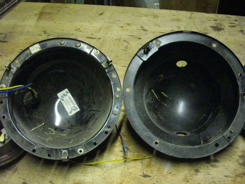

j'ouvre ce post pour vous montrer quand cherchant bien on trouve des pieces qui peuvent se monter sur nos simca 1000 et pour eviter de payer des pieces a des prix qui font des frissons
phares Phares10
phares Phares11
celui de gauche et un modele de rally 2 76 et celui de droite et un phare que j'ai recupé sur un j9 peugeot il est 2mm plus gros en diametre que celui d'origine mais les fixations sont les memes et l'avantage c'est que l'on en trouve plus souvent que des phares de 1000

scratch dans le meme genre ;les phares de J5 ou de 104 rectanulaires peuvent s'adapter dans le logement du type R3 avec cependant une certaine dose de patience car le montage des vis de reglage est inversè dans les bols je signale en passant que ces phares peugeot sont aussi moins larges de 2CM ;mais beaucoup plus faciles a degotter! l'aspect final est tres bon qsurtout si l'on refait les portes de phares en poly (c'est plus facile a retailler! voila voilou! ) pour faire avancer le schmilblick

cool merci NOLY et BernardBracame, je savais mais n'avait pas la certitude des phares ronds.
Un membre du forum avait même trouvé des phares ronds fabuleux qui avaient une double ampoule et un double bol dedans, mais plus petit pour le deuxième et orienté vers le bas ça donné un look bien sympas. de mémoire l'auto était rouge et les phare blanc mais ampoule jaune!
Noly as tu fais le test sur l'auto ?

Merci Noly pour l'infos qui tombe tres bien car je vais avoir besoin d'acheter 2 phares pour pouvoir avancer sur mon faisceau elec ! Wink

de rien bapt c'est normal le forum est fait pour ca je suis ton remontage

Pour phares rond Simca 1000 apres 1969,optiques de Simca 1100,de Peugeot 404 idem
