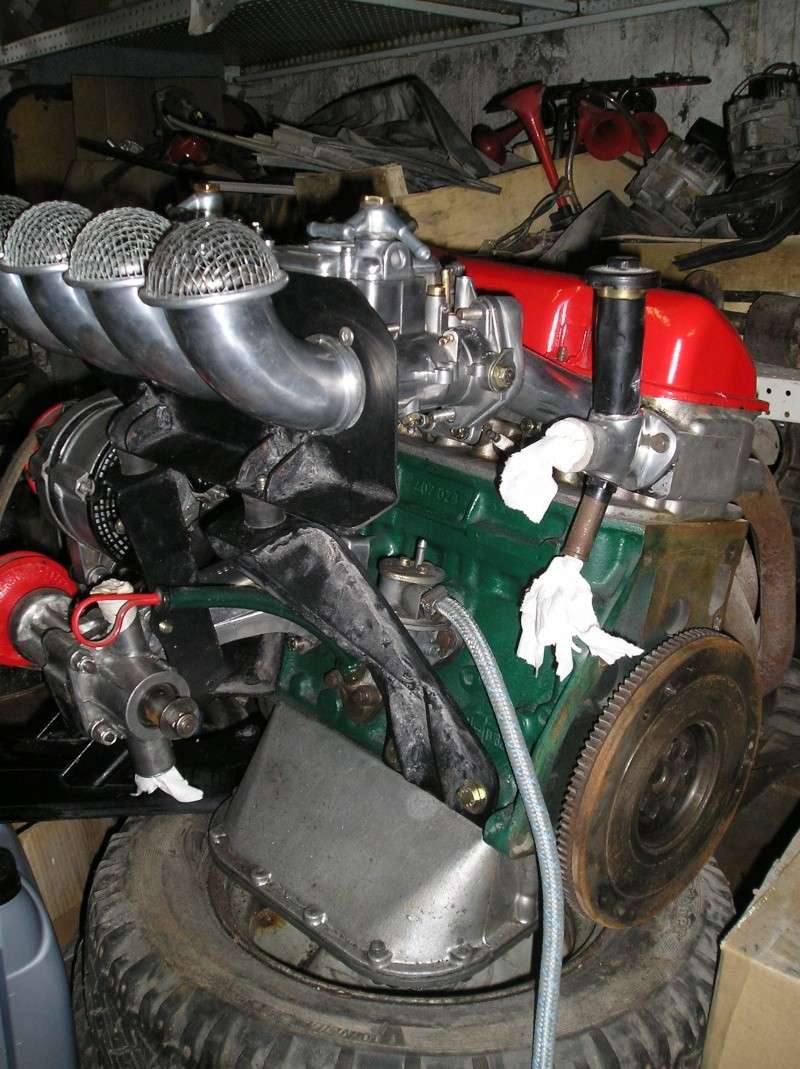

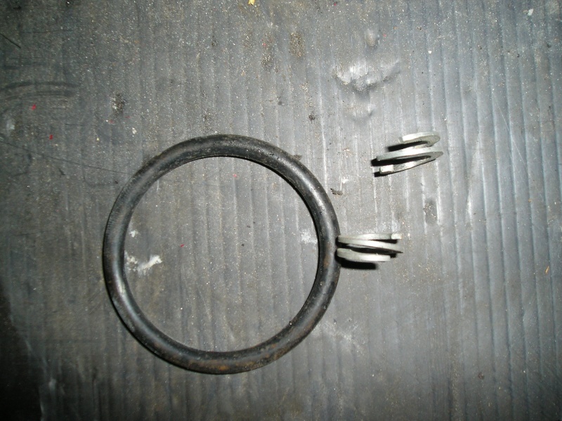

| Voila je te donne toto mon montage prévue pour ma 1000 mais à essayer... donc déjà ma pipe na pas besoin de montage de brides...  "petit" renfort pour la pipe monté sur silent bloc...  et donc les carbus seront serre contre un gros joint torique avec la mise en place de rondelle ressort afin de garder le montage semi rigide pour préservé les pointeau !!!!  mais on peu trouver un système tout fait par Maurelec : le site: http://www.maurelec.com/la page des brides semi rigide: http://www.maurelec.com/catalog/product_info.php?manufacturers_id=16&products_id=226&osCsid=91b0a0a1a8fb02e7e455945c9ecbb572mais aussi chez Mecapart dans la page carbu weber y a des silent bloc qui pourrait faire l'affaire !!! http://www.mecaparts.com/Equipement/page.php?lang=0&sortie=html&col=A110&page=10#okpour le montage en solex je connais une personne qui avait fait des brides ... mais cela m'étonne qu'il puisse en refaire car plus de nouvelles !!! Mais bon on peu s'en inspirer...et avec le montage avec un gros joint silent bloc cela devrait marcher???  et une fois monté:  sinon pour illustrer un peu le montage une fois fini pour ma rallye devrait donner cela:  allez Bon courage pour la suite et continue de nous faire revivre cette 1000 toto et en esperant avoir fait avancer le schmilblique...  | |

| merci Mr SIMCA !
oui effectivement, TU AS l'alernative idéale ! et super montage ! COstaud le truc !
Mais comme j'ai une pipe rallye3 pour celle de 77 j'ai que le choix de maurelec .... le plus cher pour le moment..

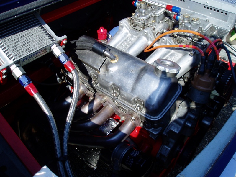

| Salut TOTO, Pour ce qui me concerne sur mes pipes ALQUATI j'ai des brides à ressorts qui supportent ma boite à air (elle même montée sur un support avec un petit silent bloc). Ma Rallye roule depuis 2 ans et je n'ai jamais eu de pb. Par contre pour un montage avec une étanchéité parfaite c'est galère.   | |

| J'adore ton moulin PAPY !
Trop beau !
