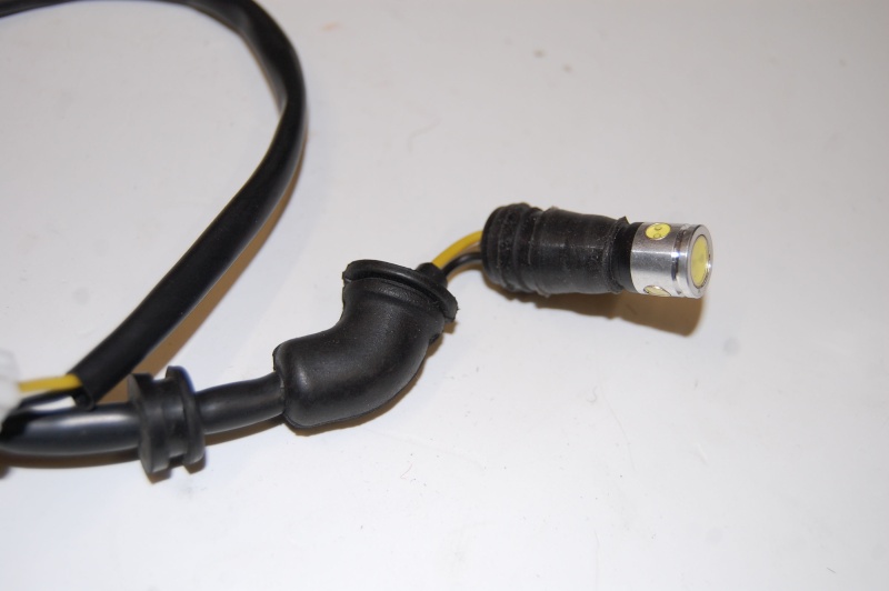

Pour nos tableaux de bord et veilleuses d'optiques, voici une récupération de certains faisceaux utilisés dans le domaine du 2 roues
Je viens de faire l'essai sur les portes ampoules du tableau de bord et de la veilleuse optique rectangulaire
Nickel au niveau emboitage et tenue, il faudra simplement reprendre les raccordements électriques
- Les gris sont en caoutchouc et sont équipés de cette LED à culot plat
- Le Noir avec les deux cosses plates est en bakélite et reprend la même LED
- Le Noir avec les presses étoupes (pour la veilleuse) avec ce type de LED
