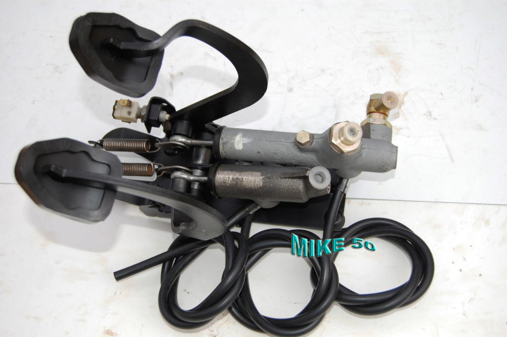

C'est un frein à main hydraulique. Par contre, je vais faire des tests avec quelqu'un dans la voiture sur le petit pont que j'ai. C'est une bonne idée.
Je savais que les ferodo racing ne marchent pas à froid. Mais elles datent de 2005!! Je pense qu'elles ont durci.
Sinon, je repars à 0. Mais quelqu'un aurait une adresse ou je pourrait trouver les pièces détachées du maître cylindre et des tuyaux qui vont des bocaux au MC ?

Réf TE 06 Tuyau EPDM nu diamètre 06
Mauvais freinage Pedali19
Mauvais freinage Emette18
Mauvais freinage Pedali18
