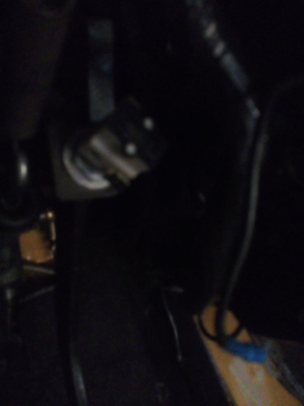

Bonjour ,
Je suis retourné à la voiture j'ai effectué le branchement votre réponse m'a bien servie
J'ai remarqué qu'il y a un contact électrique pour la pédale de frein il y a aussi le contact de mis en route du moteur des balais d'essuis glace (sur une de vos photos on voit les cosses bleu et grise avec fil gris situé entre l'auto radio et le compteur
En ce qui concerne le connecteur blanc il y a un fil rouge , il y a un fil de masse et 1 fil noir assez long avec deux cosses plates noirs je pense que c'est pour le pare brise arrière le désembuage
Il y a aussi la prise du chauffage
Je vous rajoute d'autres photos
