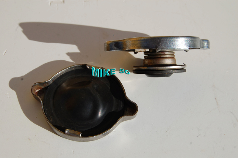

S'il n'a pas de vase d'expansion sur la 1005 il doit donc avoir le bouchon radiateur à ressort soupape
probleme simca 1005 Boucho10
Localisation : france digoin
probleme simca 1005 Empty
MessageSujet: Re: probleme simca 1005   probleme simca 1005 Icon_minitimeMar 25 Avr 2017 - 21:52
Oui il est a ressort
