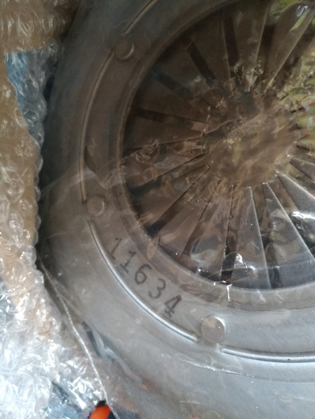

| Tiens, moi j'ai retrouvé ça dans mes pièces, copie conforme à celui qui était sur la 1006, mon ancienne 1000 depuis 77, mais encore avec une autre référence, ça parle à quelqu'un   Je neme souviens plus du tout de la provenance.... Concernant les durites, pareil, soit aviations soit de l'origine, les refabrications sont en générale, ah merde, y'a pas de petit bonhomme qui vomit Au si tu veux garder des durites style "Crystal" la solution est de passer au silicone | |
