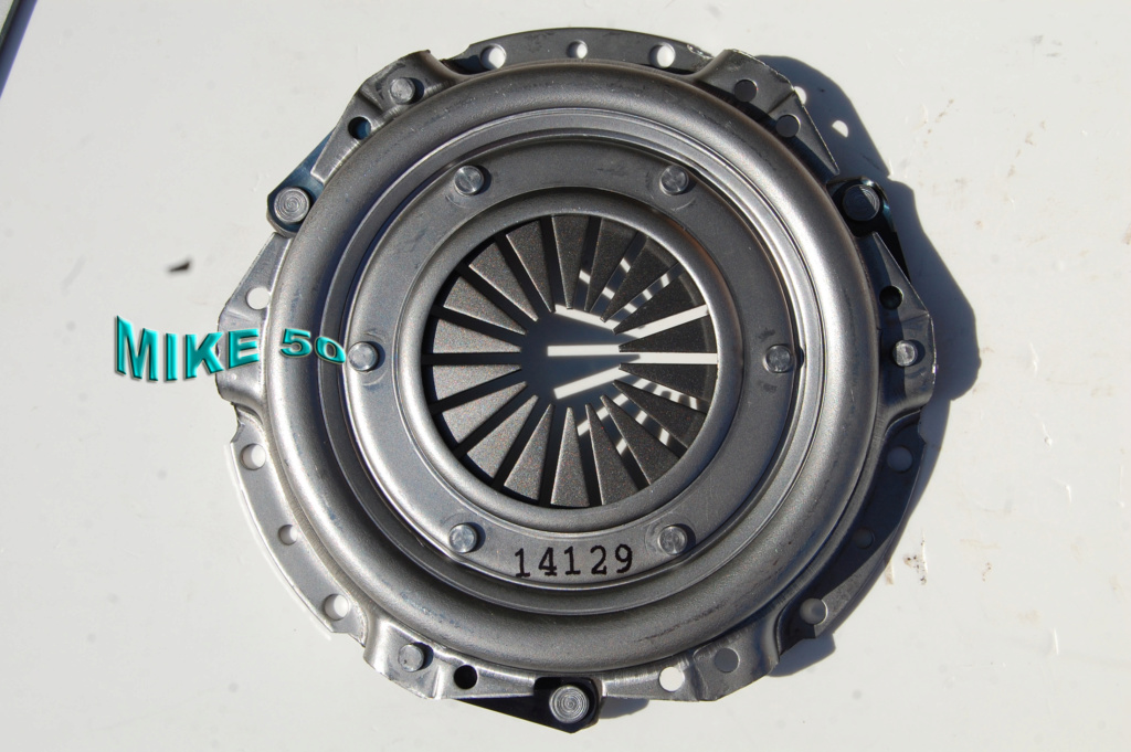

BACON a écrit:
LA boite a été révisée, moteur refait (pistons neufs) mécanisme butée disque embrayage neuf (rétr'auto sport) emètteur, tuyau embrayage et liquide changé  auto acheté il y a 1 an très peu roulé  , le moteur boite été fatigué mais j'avais pas ce problème
Cherches pas je viens d'avoir le même soucis avec ce type de mécanisme (voir dans mon post restauration MIKE 50)
Il m'était impossible de passer la marche arrière (Moteur en marche) et la première craquait grave malgré tous les réglages possibles
Cela vient du diaphragme mécanisme qui ne s'enfonce pas suffisamment avec la butée
Pour pallier à ce problème certains mettent une rondelle de plus sur l'axe support de la fourchette
J'ai tout enlevé et mis un ensemble de Christian AVP et tout est nickel
La référence du mécanisme inadapté:
probléme embrayage à chaud Mecani12
probléme embrayage à chaud Embray12
La référence du mécanisme AVP:
probléme embrayage à chaud Embray14
probléme embrayage à chaud Embray13
