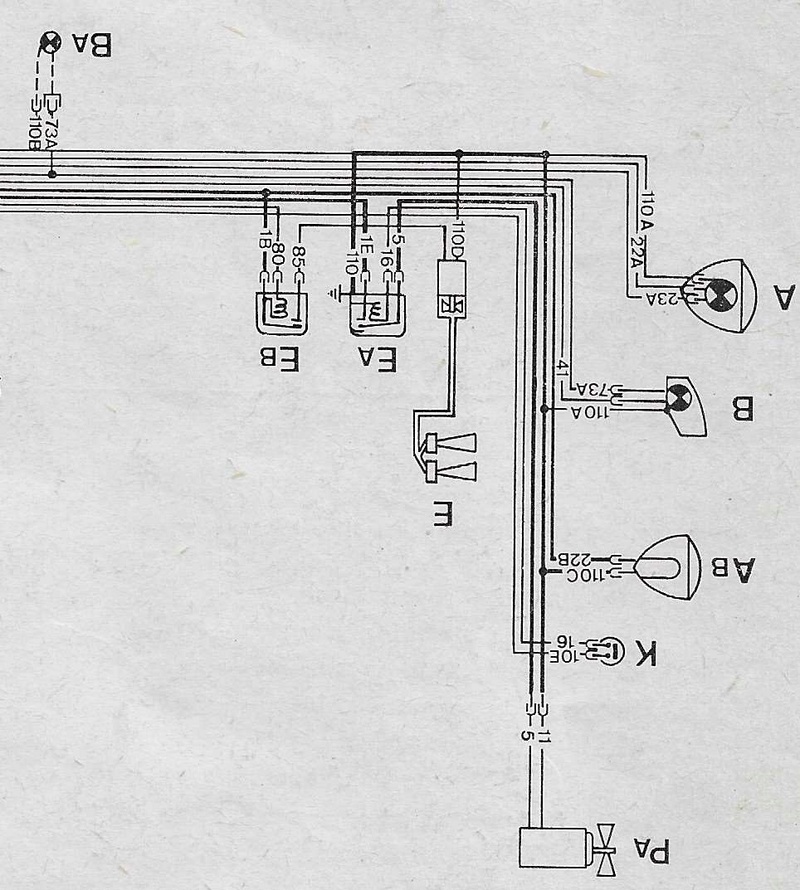

Bonjour,je souhaite mettre le ventilateur de ma 1200 S En marche forcée en plus de son fonctionnement normal avec le déclenchement par la sonde du radiateur.Ma question est je branche mon interrupteur directement sur la sonde et faut il mettre un relais et comment se branche un relais ? Section des fils2,5mm2?
Merci pour vos réponses.

A mon avis, il faut utiliser le relais existant en amenant un + au fil 16 du relais EA ( voir schéma) en passant par l'interrupteur de marche forcée.
Ventilateur 001_210
