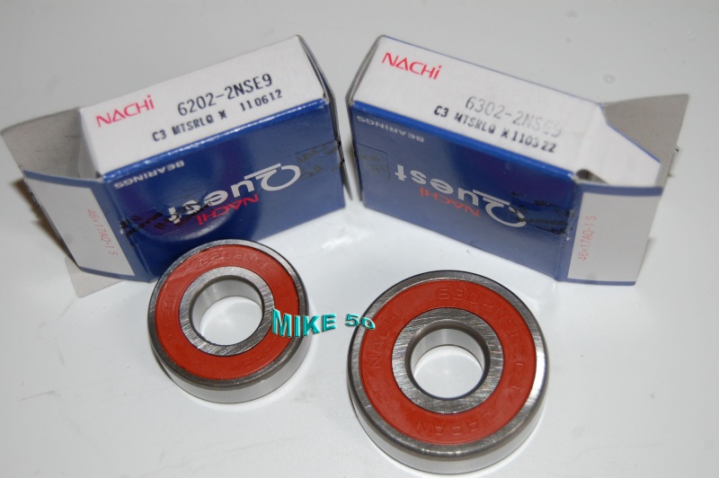

Si tu dois changer ce roulement il te faut ouvrir la pompe pour le sortir........attention aux joints cyclam de l'axe
Les roulements de pompe ne sont pas identiques
ventilateur de pompe a eau Pompe_12
ventilateur de pompe a eau Renova10

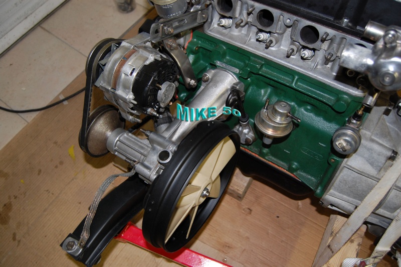

MessageSujet: Re: ventilateur de pompe a eau   ventilateur de pompe a eau Icon_minitimeLun 30 Nov 2015 - 18:13
Là les demies lunes et le sens des rondelles en contact roulements
ventilateur de pompe a eau Renova11
