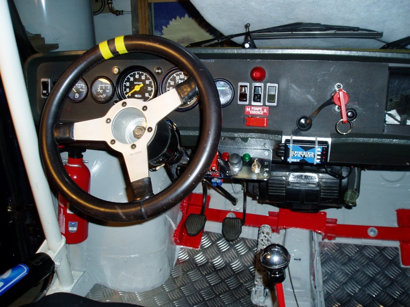

Pour le topo rien ne vaut une petite photo. La flash led sur le tableau de bord est intégrée dans une embase d'antenne radio de toit de voiture

j'adore cette photo l'esprit groupe 2 est bien la ! manque plus que l'odeur !
