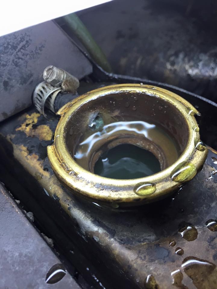

| Bon voici mon montage :  J'ai contrôler les deux durites qui sortent du bloc, elles sont bonnes. J'ai contrôler les deux tuyaux qui vont dans le bocal, elle ne sont pas bouchées . En fessant tourner le moteur, rien de sort au niveau du bocal de la durite qui va du bocal au radia J'ai bien du liquide a arrivé au bocal de le durite qui va de la pompe au bocal Le trou au niveau du radia était comme ça :  Je l'es nettoyer et j'ai fait passé une pointe dedans pour être sûr que c'était propre . Je suis allez l'essayer et encore l'aiguille au même endroit :  Retour au garage, toujours le radia vide et le bocal qui déborde J'ai décidé de supprimer le bocal, j'ai donc fait ce montage  Et la le retour ce fessait bien au niveau du bouchon de radia.  Je suis partit l'essayer, et la toujours pareil au niveau de l'aiguille . Mais elle ne monte jamais plus haut, alors je me demande si je n'est pas un problème avec mon thermostat qui régulerait pas trop tard ... Qu'en pensez vous ? Perso je suis perdu la . | |

| Je laisse donc mon montage comme l'avant dernière photo, et je dégage le thermostat ? Je fait à demain matin avant d'aller au boulot, j'espère que ca le fera. | |

| Mon montage est est comme sur la rta de Claude . Ce soir, j'ai supprimer le bocal et brancher la durite qui sort de la pompe vers le bouchon du radia . J'ai supprimer le thermostat et elle ne chauffe plus . Le niveau reste à ras le bouchon . Je ressaye demain car la ca caille pas mal. | |
