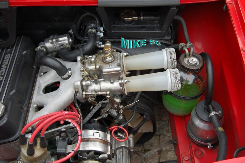

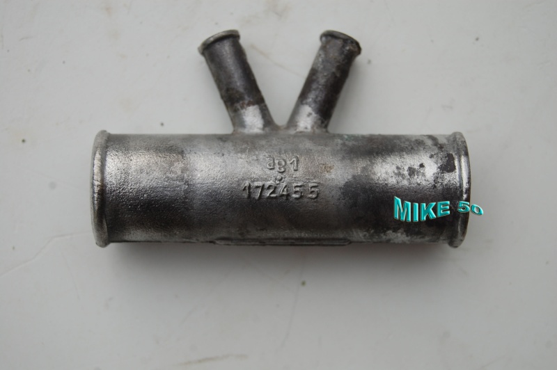

Sur la RALLYE 1 (1977) comme toi le radiateur est à l'arrière et le montage circuit d'eau est ainsi:
Vase expansion ...........Bouchon avec:
- Une entrée venant du té sur durite sortie pompe à eau
- Une sortie sur radiateur (Piquage sous le bouchon)
Té sur durite sortie pompe à eau avec:
- Une entrée raccordée sous le carbu solex (à l'origine) ou modifié comme moi avec la pipe Weber que j'ai raccordée à la pipe à eau calorstat
- Une sortie donc vers l'entrée vase expansion
A l'aide , ça chauffe ! Circui12
A l'aide , ça chauffe ! Weber_13
A l'aide , ça chauffe ! Circui11
A l'aide , ça chauffe ! Circui13

J'ai exactement ce que tu a marqué :
Et un bouchon sans soupape

MessageSujet: Re: A l'aide , ça chauffe !   A l'aide , ça chauffe ! Icon_minitimeJeu 14 Jan 2016 - 22:31
Ton piquage retour sur radiateur n'est pas bouché ?????
C'est petit comme diamètre intérieur

Oui en position rouge, j'ai rempli le radia a ras, je l'est démarrer, des bulles remonte du radia et sorte par le retour au niveau du bouchon du radia, le niveau redescends , j'ai refait ca 2/3 fois jusqu'à ne plus avoir de bulles . Le vase entre mini et maxi. Je fait 30 bornes, l'aiguille au taquet, en arrivant, le radia vide et le bocal qui degeule.
A l'aide , ça chauffe ! Empty
MessageSujet: Re: A l'aide , ça chauffe !   A l'aide , ça chauffe ! Icon_minitimeJeu 14 Jan 2016 - 22:47
Le vase entre mini et maxi. Je fait 30 bornes, l'aiguille au taquet, en arrivant, le radia vide et le bocal qui dégueule.
C'est ton retour sur radiateur qui ne se fait pas
Circulation d'eau bloquée...........Donc remplissage du vase ............via la liaison té / vase expansion
