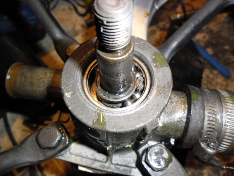

Bonjour a tous,
sa fait un moment que nous n'avons plus rien posté, nous avons laissé passer les fetes, car juste avant une petite fuite a la pompe, et plus on rouler plus la fuyait, j'ai regarder de plus pres et le roulement coté hélice avait beaucoup de jeu Evil or Very Mad donc nous voila de retour pour refaire une pompe grâce au tuto de JP.
ventilateur de pompe a eau - Page 2 Sam_0510.
ventilateur de pompe a eau - Page 2 Sam_0511
voila ce qui explique cela Embarassed Embarassed
il faut que j’achète les joint mécanique, les roulement j'ai pu en recuperer au boulot, j'en est profiter pour refaire aussi un alternateur dont les roulement était pas top
