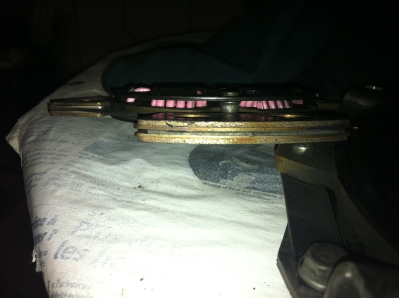

| J'ai enfin tout démonté ! alors plusieurs soucis se présentent. 1) j'ai de la graisse sur le mécanisme ... j'ai du en mettre trop sur la queue de boite 2) j'ai mon disque d'embrayage qui ne travail pas a plat mais que sur les partie hautes ! mais c'est apparemment normale puisque les patins sont bisauté ou en biais comme on veut... du coup il y a moins de surface en contact... de ce fait le méca et le volant moteur s'usent différemment et commence a créer un lévre sur la partie en contact.... 3 ) heu que me conseillez vous ? j'opte pour rectifier le volant en diminuant la fixation du volant pour redescendre le méca car les linguets ne sont pas vraiment droit, dégraisser bien entendu ... et ensuite .... j'ai vérifier il me semble que les patins sont moins larges que l'origine, je dis il me semble car l'embrayge et le volant sont d'origine ( sur le principe, car l'embrayge 106... ). Voici les photos : je précise volant moteur jamais rectifié d'ou la trace de l'ancien embrayage. Je vais le rectifier pour le remettre à plat. Merci de votre aide | |

| Salut Toto, C'est vraiment étonnant ton disque avec les patins biseautés, nous avons le même disque acheté au même endroit et presque en même temps, et le mien ne m'a pas posé ce soucis. C'est pas normal, il doit être parfaitement plat, d'une épaisseur de 7,2 mm.
D'autre part, ton diaphragme semble sortir, soit c'est un manque d'épaisseur de ton disque ou de ton volant, soit c'est ton mécanisme qui n'a pas exactement les bonnes cotes en épaisseur. Si tu as un autre mécanisme, essaye-le pour voir si le diaphragme reste plat, sinon appelle-moi, je dois en avoir 1 ou 2. | |

j'ai du faire rectifier le volant moteur car il était légèrement en biais. Normalement l' embrayage se rodera et prendra l'aspect plat.
Niveau boite, j'ai tout redémonté, j'ai changer mon pignon de 2eme qui apparemment était légèrement arrondie sur les dents de bague ( pourtant elle ne craqué pas )
j'ai pris une boite avec le pont 9*35 et tout remis dedans ( je voulais garder le même bloc fonte avec le pont pour tout remettre au même endroit et éviter de prendre le risque de mal régler le pont.
curieuse j'ai un jeu, un micro poil plus grand, d'un côté que de l'autre au niveau de la courrone qui tourne sur le pignon d'attaque, est ce grave ? on dirai qu'il doit y avoir une ou deux dents plus usée ! j'ai refait deux fois le réglage et ça le refait toujours.... | |

j'ai discuté avec quelques mécano et on me dit que mon disque embrayage ne devrai plus ciré aprés l'avoir usé car il ne porte pas complétement. seul bémol c'est si je me souvient bien MILROUGE m'avait dit qu'il faisait 7.2 et l'origine 7.7 d'épaisseur. Je commence a avoir de gros doute... mes nouveaux kilomètres n'ont pas fait évoluer le probléme elle cire toujours en 4eme... si je roule a fond de 3 et que je passe la 4, si j accélère a peine sa accroche dés que j'appuie plus sa cire...
je me demande si mon mécanisme n'est pas trop faible sur l'appui contre le disque.... ne faudrait il pas un mécanisme renforcé ?
je vais encore roulé comme ça mais j'ai de gros doutes sur l'évolution... | |

| Salut Toto, Désolé, je me suis trompé sur l'épaisseur du disque BPS, en relisant l'historique des mails échangés avec BPS, l'épaisseur du disque MFA vendu par BPS est de 7,8 mm et non de 7,2 mm. Téléphone à B. Firmin de chez BPS, il te le confirmera. | |
