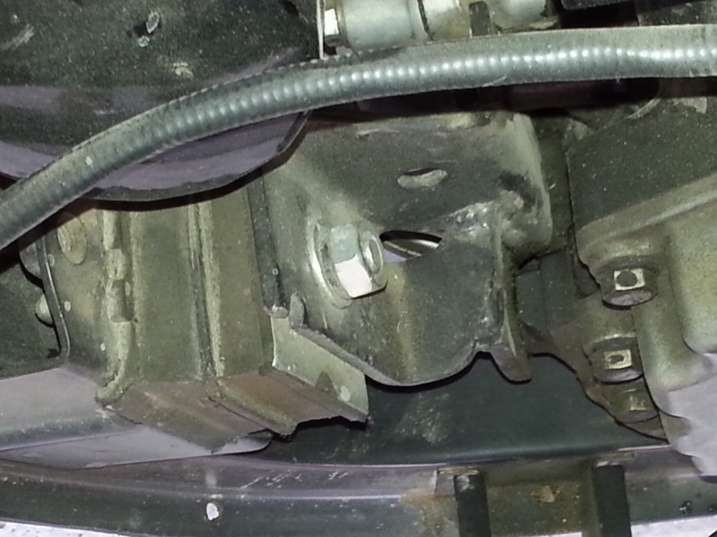

| Voili/voilou quelques photos pour imager tout ça! Mon support moteur gauche, comme je n'ai pas repercé le bloc j'ai fait une patte de renfort..j'ai du m'inspirer du montage de l'horizon si je me souviens bien...les photos ne sont pas très parlantes... Sinon j'ai repéré que la tôle sous capot frotte sur le cache-culbu, ça m'étonnerait que ce soit ce type de vibration qui perturbe le système mais je vais la couper Sinon, voici une photo du montage actuel de la pipe rallye 3, rondelles élastiques et sur l'oreille ressoudée j'ai usiné une petite cale pour que la rondelle porte à plat sans usiner et affaiblir le cordon de soudure (ça vaut ce que ça vaut... ) Pour le support sous les carbus j'ai mis ça: | |

| On ne voit pas le coté fixation de la patte de maintien des carbus ,la tole ou autre cote admission d'air qui solidarise les carbus entre eux. Je pense a la vibration des 2 carbus,amplifiée par peu etre les fixations moteur ,mais il faudrait voir l'envers des photos.Comme le dis djtom c'est brides rigides et pas de silenbloc sur la patte ou c'est brides souples et silenbloc(mieux) | |

| J'ai bien l'espace entre brides et carbus correspondant au torique (2/3mm)... Je ferai une photo, sous les carbus j'ai la barre de maintien d'origine rallye 2 sur laquelle est vissée mon "diabolo rigide" et celui-ci est vissé au travers d'une équerre qui est soudée sur la plaque du filtre ITG qui solidarise les 2 carbus ... J'ai tout remonté au frein filet sans serrer trop fort et j'ai fait un petit tour ce matin pour aller chercher de l'essence ...30 bornes...et je n'ai encore rien perdu... J'ai modifié aussi la fixation du ressort de la pompe à eau électrique, en effet cette dernière est fixée par un petit sb sur la traverse arrière et pour éviter qu'elle ballote trop à droite et à gauche j'avais mis un ressort entre le support carbus et la pompe..., je ferai aussi une petite photo... | |
