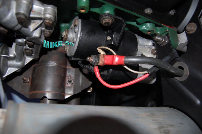

| Si çà peut aider niveau branchements  | |

| Bonsoir, Merci à tous pour vos conseils et suggestions. J'ai appliqué la méthode de Cambouis 01, sans succès ? Le moteur n'est pas bloqué. Le plus surprenant: Quand je branche la batterie, avec un cable direct sur le démarreur, ça marche  Quelques photos Branchement démarreur  Branchement neiman  Branchement alternateur  L'auto  Plus de piste. | |

| D'apres la photo,les cables semblent etre bien raccordés. Sur le demarreur arrive 3 fils ou cable le plus gros vient direct du plus batterie le moyen (6mm)va a l'alternateur mais n'a pas d'incidence au fonctionnement lors du demarrage. le plus petit raccordé sur la cosse vient du neiman et envoie un plus et c'est lui qui quand on tourne la clef du neiman fait actionner le solenoide et tourner le demarreur.quand on relache la clef, le demarreur revient au repos. Faire l'essai avec un bout de fil en schuntant au demarreur la borne d'arrivée batterie(gros fil) et la cosse du fil venant du neiman Si cela ne demarre pas,probleme soit pas d'arrivée permanente du 12v direct batterie ou le plus du neiman n'est pas renvoyé.Cable coupé,mauvais raccordement Si il existe un coupe batterie verifier les raccordements. Bien verifier d'avoir de bonnes connexions de fil de masse. Quant tu dis si je mets un cable direct a la batterie,tu raccordes sur quelle borne du demarreur ? | |

| Sur les photos de ''mike50'', ''marcel'', il y a un support du démarreur , dessous , qui se fixe au bloc moteur ! je connaissais pas ce support .Pour moi , le démarreur n'est supporté que par la cloche embrayage en trois points . Quel est ce support ? Merci | |
Nombre de messages : 1912 Age : 60 Localisation : neuville les dames 01400 Ma voiture : 1200s,1301s,4cv,996carrera2 Date d'inscription : 09/12/2013
 | Sujet: Re: Problème électrique Dim 22 Mar 2015 - 9:36 | |
| d,origine il y a une bande de cahoutchouc entre le bloc et le demarreur,mettre un support a l,ar evite de trop tirer sur la cloche embrayage surtout avec un gros rapport volumetrique,deja qu,il est monter sans centreur. | |
Nombre de messages : 3829 Age : 73 Localisation : Jura Club SRT DIJON Ma voiture : Simca 1000 1966/R2 .1973/R3.1978 Date d'inscription : 14/07/2011
 | Sujet: Re: Problème électrique Dim 22 Mar 2015 - 10:37 | |
| Sur tous les blocs Simca,il y a le taraudage.La patte soudée sur le demarreur,et la pièce entretoise pas tous l'on,je n'ai pas tout en memoire,mais je pense sur les annes 77/78.Sur les D8E136 oui et peu etre un ou 2 autres modèles. | |
