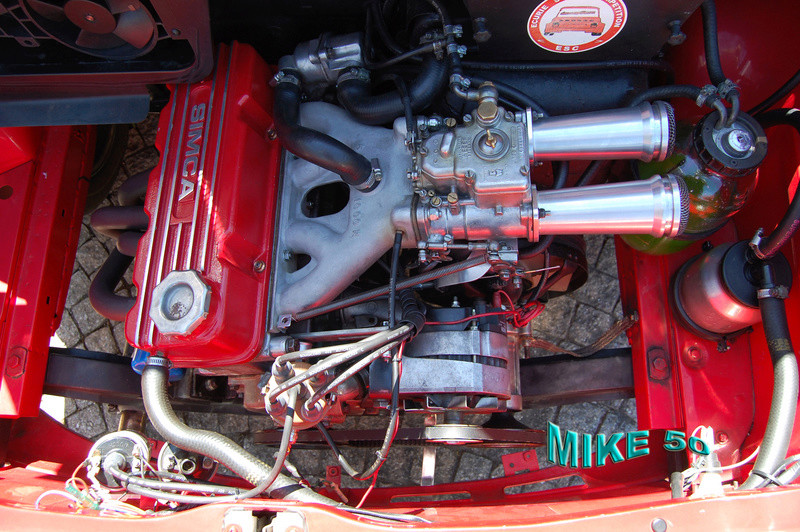

Mike50, dans ta photo de la bobine, la double cosse de l'allumeur d'origine n'a qu'un fil au moins
On voit l'autre fil de la double cosse "en l'air"
c'est normal ?
c'est normal ?
Oui c'est celui qui alimente le condensateur allumeur origine
Embarassed ALLUMEUR ÉLECTRONIQUE 123 IGNITION (MON MONTAGE) - Page 3 10751 ALLUMEUR ÉLECTRONIQUE 123 IGNITION (MON MONTAGE) - Page 3 10751 Je pense avoir fait une bourde sur l'utilisation du schéma présenté au début du post............et avoir induit à tort le montage
Ce schéma est fait pour les "ANGLAISES" avec le plus sur carrosserie
Donc pour nous on a la MASSE à LA CAISSE
Donc comme certains membres en parlent pour la courbe 2.............il faut bien envoyer un + pour couper la courbe 1
Dites moi si c'est bien cela car avec le temps de roulage en montées historiques ................je n'ai jamais ressenti de différence entre la courbe 1 et 2
