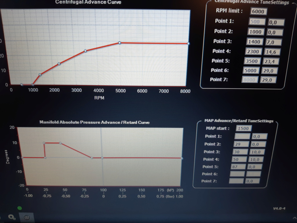

| Bonjour à tous, Est-ce-que quelqu'un aurait les courbes pour un allumeur 123 ignition ? Merci Actuellement, j'ai celles ci, et ça semble être les courbes du 5cv.   | |

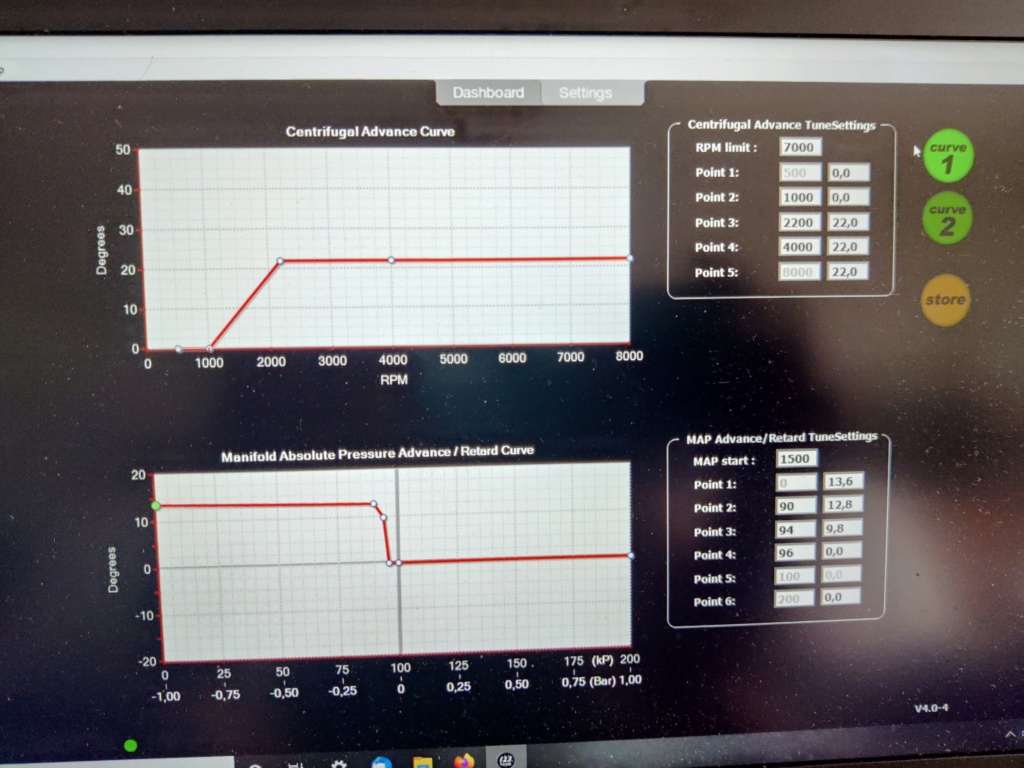

| Dans le mien j ai ca et ca marche bien.   " />   " /> | |

| Merci beaucoup! Je pensais qu'il y aurait un peu plus d'avance à 5000.... | |
