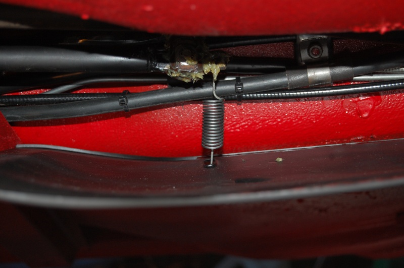

Il me manque le ressort de rappel sous le levier et je ne vois pas vraiment à quoi il ressemble ..
quelqu'un peut éclairer mes lanternes ??

Ressort sous le levier  1067080515 Pour tes lanternes je te rajoute la lumière à l'étage
De la part du "NORMAND" ainsi çà te fera gagner du temps Ressort sous le levier  779858936

Merci aussi , je l avais oublié sous ma rehausse!

study bonsoir a tous pour ceux qui ne possedent pas la plaque de protection sous caisse :il se fixe dans un trou prevu dedans et a accrocher avant de re fixer la chose !

J'ai retrouvé d'autres photos
L'orifice de fixation dont parle Bernard
Ressort sous le levier  Trappe11
Ressort sous le levier  Trappe12
