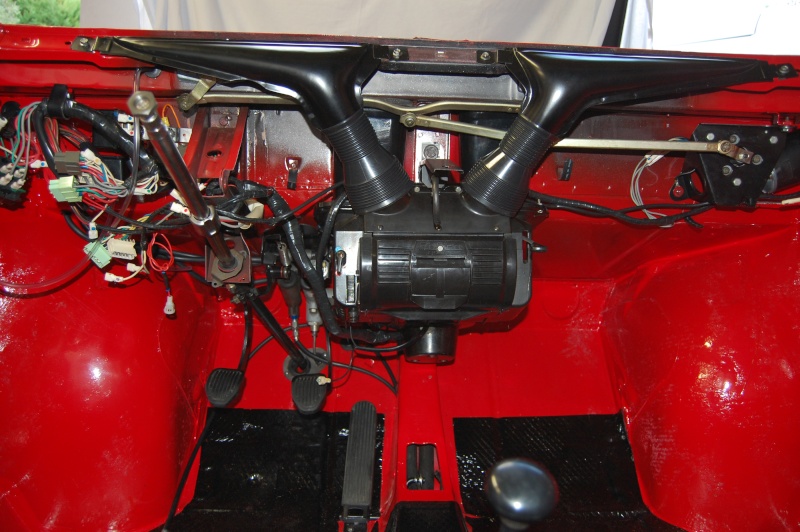

J'ai la direction qui a beaucoup de jeu dans le bloc commodo, à priori il y a une bague là dedans qui doit pouvoir se changer... Suspect où la trouver?
bague de commodo Empty
MessageSujet: Re: bague de commodo   bague de commodo Icon_minitimeMar 9 Sep 2014 - 20:41
Bonsoir ,tu veux dire la bague en bakélite qui se trouve dans le support triangulaire qui tient la colonne de direction ?si c'est ça tu peux la faire en téflon ou en laiton .

Je ne vois pas comment la colonne de direction peux avoir du jeu à l'intérieur du bloc commodo (commandes manettes), alors que celle ci ( pour sa première partie: Volant/Cardan) est guidée et maintenue par le bloc support équerres
Je suis du même avis que notre ami "simcaemile"
Tu aurais plus de précisions ???

Euh.... scratch , je dois parler de cette bague! clown
Je n'ai pas bien regardé, je sais juste que ma colonne a du jeu..... et ça bouge par là. .. lol! donc bague à refaire en ertalon si j'ai bien compris!, merci Wink

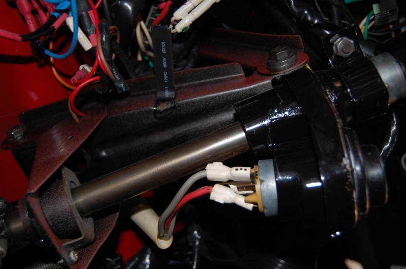

Alors je viens d'aller vérifier. ..en fait c'est la bague qui est dans le support de neiman qui a du jeu... Suspect

La bague en question c'est celle que l'on voit sur la photo (avec ses gorges de blocage neiman) et qui est solidaire de la colonne
Es tu sûr d’avoir bloqué le neiman sur celle ci avec la boulonnerie du collier, sachant que le corps support du neiman est fixé sur l'ensemble équerres colonne de direction ???
bague de commodo Chauff11
bague de commodo Neiman10

Sur la RALLYE 1 (1977) j'ai pas constaté, à part celle qui se situe sur le support équerres
L'emboitement et le blocage du bloc commodo, se fait dans cette bride porte neiman
L'axe colonne écrou / moyeu volant est à passage libre à l'intérieur du commodo me semble t il
bague de commodo Colonn11
bague de commodo Demi_c10

Ici l'intérieur du neiman recevant le bloc / bague de blocage usiné et solidaire de la demie colonne
Je ne vois cette fameuse bague
Le bloc commodo a son propre tube acier blanc de centrage, qui permet de régler ce bloc +/- prés du volant
bague de commodo Neiman11
bague de commodo Colonn12

Sinon...j'ai bien trouvé des bagues dans le support de commodo qui peut avoir effectivement 2 longueurs...:
bague de commodo 20140918
bague de commodo 20140919
Mais mon problème, venait du support de colonne qui était fendu...on ne le voit pas sur les photos, mais ce que l'on peut comprendre, c'est qu'il y a 2 montages différents...un "light" et un plus costaud, j'ai sorti le mig! Idea
bague de commodo 20140920
bague de commodo 20140921
bague de commodo 20140922

Donc si ces bagues sont usées (indépendamment du bloc neiman cassé) c'est bien le commodo qui avait du jeu autour de la demie colonne, puisque ce tube n'est que le guide support de l'ensemble commodo et bloqué par ce demi collier
