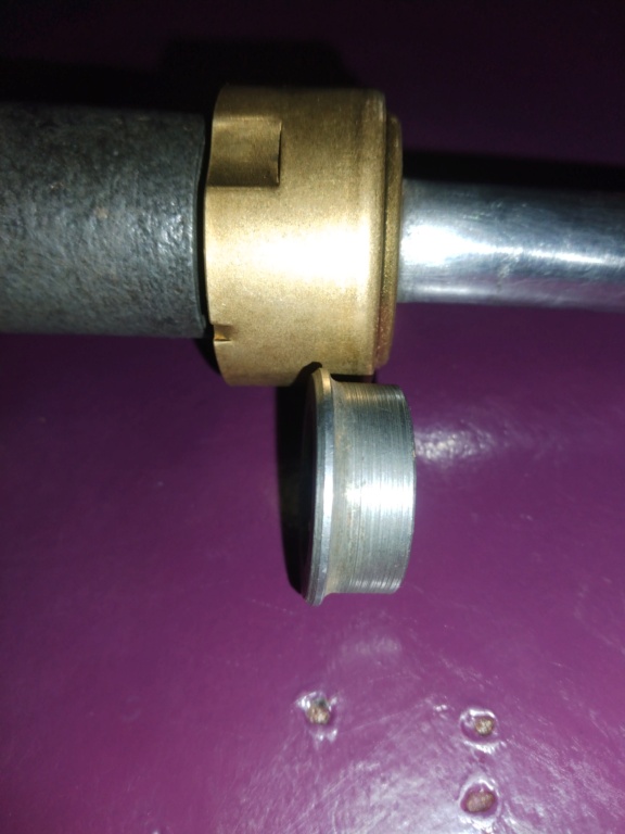

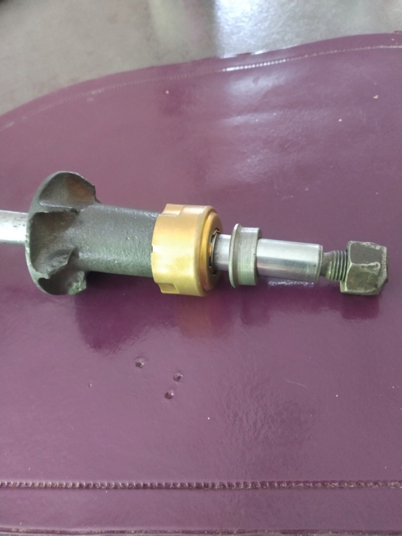

Salut à tous,
Je suis après refaire une pompe à eau pour en avoir une d'avance car Dimanche prochain nous partons en Corse et je prends avec moi quelques pièces qui pourraient être utiles en cas de pépins.
Je rencontre un problème pour le remontage,si je positionne le joint sur l'axe et que je présente la rondelle d'arrêt du roulement il n'y a pas la place pour qu'il vienne en contact avec le clips...je ne comprend pas...
Quelques photos pour illustrer
Bague de pompe à eau  Img_2015
Bague de pompe à eau  Img_2014
Bague de pompe à eau  Img_2016
Donc sur la photo 1 on voit l'ordre de montage des pièces qui me semble normal...qu'en pensez vous ?
Sur la photo 2 on voit que la bague joint arrive au niveau du cerclips et sur la photo 3 on peut voir où arriverait la rondelle si elle vient en butée du clips...donc pas possible...
Si on colle le roulement dans son logement cette rondelle n'est plus utile je pense...qu'en dites vous ?
Merci pour votre aide.
Bonne journée.

MessageSujet: Re: Bague de pompe à eau    Bague de pompe à eau  Icon_minitimeLun 8 Mai 2023 - 11:18
Je pense que j'ai compris...la rondelle ne doit pas aller de ce côté de l'arbre je pense mais plutôt du côté du gros roulement et du gros cerclips et c'est le contact de cette rondelle et du roulement qui donne la bonne position de l'arbre...de l'autre côté le roulement vient directement en contact avec le clips car je n'ai qu'une rondelle cette pompe est démontée depuis peut-être 15 ans donc je ne me souviens plus trop...
Celle que j'ai sur l'auto je l'ai refaite il y a 4 ans et pas de problème pour l'instant... mais une de secours serait plus rassurant.

Bague de pompe à eau  Renova12Bague de pompe à eau  21235611
Les 5 mm veulent dire qu'au moment d'assembler les deux corps,on doit avoir un jeu de 5 mm qui se ratrappe au moment du serrage,ce sont les ressorts internes au joint cyclam qui agit pour une bonne etancheité.Attention,si l'on fait des essais apres montage sur etabli avec de l'eau,ou autre pour detecter une fuite,ne pas stocker la pompe pendant x temps,le graphite se colle a la turbine,et un point dur se produit,on force legerement et crack,le joint graphite casse.Lubrifier avant stockage.
Bague de pompe à eau  Empty
MessageSujet: positonnement des bagues d'etanchèitè    Bague de pompe à eau  Icon_minitimeLun 8 Mai 2023 - 15:04
bonjour tout le monde : il ne faut pas emmancher ces bagues au hasard !! ces bagues de reparation non d'origine ne comportent pas les 3 ergots de butèe de mise en place :histoire de bien positionner la profondeure de l'emmanchement donc faire tres attention en marquant la cote sur le cotè de ces bagues
MessageSujet: Re: Bague de pompe à eau    Bague de pompe à eau  Icon_minitimeMar 9 Mai 2023 - 14:57
exact voir le tuto simca compét.
