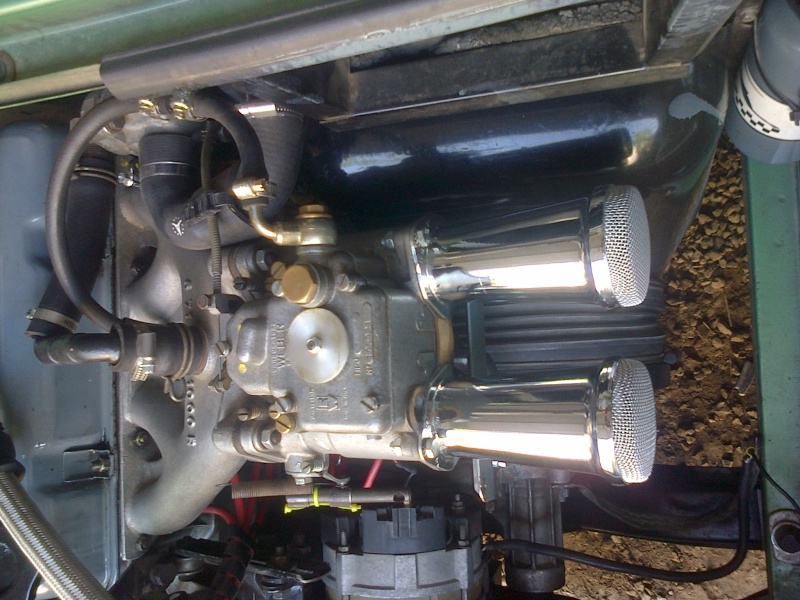

Tresse de masse <a href=Tresse de masse 9610" />
La dite plaque sous ppe a eau fixée par 2 boulons sur ppe et 2 sur sabot de support moteur
