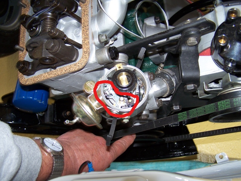

| encore une chose, quand je fais aller le demarreur toute la partie entouré en rouge bouge. voir photo  ma capsule a depression est bonne, comme la depression agit a un certain tour minutes pour donner de l avance a l allumage, pourquoi ça bouge juste en actionnant le demarreur. pourtant tout est bien fixé et j ai des etincelles au rupteur. | |

| J'avais un peu le même soucis avec la mienne, avec Denisvroom on y avait passé un après midi. Pas moyen de démarrer pourtant le moteur voulait y aller... En fait c'était ma hauteur de cuve qui foutait le bouzin, une fois réglée, le moteur est partie au quart de tours.... | |

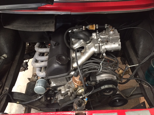

| photo du moteur juste avant que je change la bobine, et juste avant que je la mets en route  | |

| tes carbus n'on pas de cornets? il y as au moins les buses et diffuseurs? | |

| Oui! et de plus bien en place et immobilisés , car si les ressors sont faiblard les diffuseurs tournent et cela fout la merde!! | |

| si sur la photo ils sont pas encore mis en place
vous en pensez quoi pour l emplacement de l allumeur???? ça peut jouer sur mon probleme??? | |
