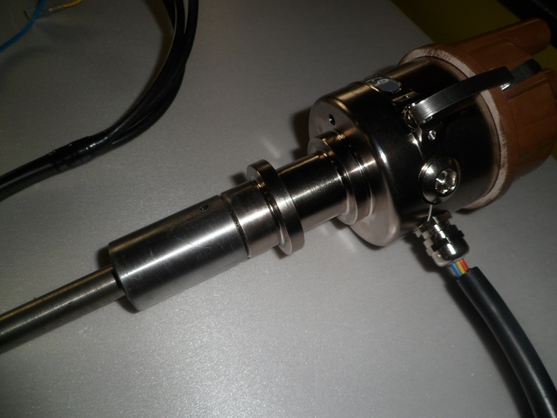

Voici la modif sur l' allumeur, pour avoir une meilleure portée sur la longueur, une bague collée et une vis pointeau Very Happy
AVANT
Bobine d'allumage - Page 2 Allume10
APRES
Bobine d'allumage - Page 2 Sam_8710
Bobine d'allumage - Page 2 Sam_8712
AVANT
APRES
Bonsoir,
Intéressant! Merci pour cette bonne idée.
La pièce rapportée, c'est un morceau de tube usiné du même diamètre que l'épaulement, sous la collerette ?
J'ai regardé la partie sous l'épaulement, elle comporte 2 diamètres différents (diamètre 21 sur une longueur de 23 et diamètre 20 sur une longueur de 20)
Je ne suis pas équipé pour usiner une telle pièce.
Il faut que je trouve un tourneur dans mon coin scratch

Chassou la deuxième courbe c'est violent tu es vite même très vite à 7000 trs affraid . Marcel45 tu vas avec ton allumeur et un carter de distribution chez un tourneur et le tour est joué, et c' est pas la ruine. Very Happy
