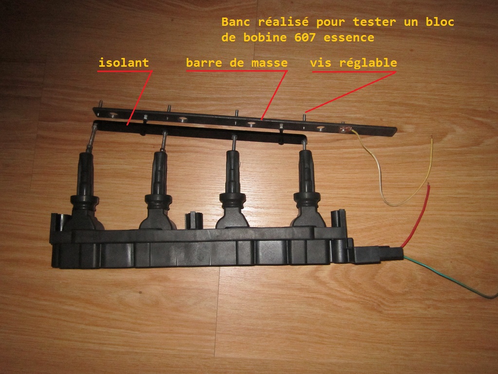

| Bonjour à tous, @Chatain: petite erreur de mesure, ton texte du 15/02 n'est pas en accord avec tes photos : au secondaire, haute tension, il faut corriger la mesure (photo) avec l'échelle de l'Ohmmètre , soit 3,78 k Ohm. j'ai mesuré une bobine classique (R2 avec rupteur) primaire 3,3 Ohm, secondaire HT 5,44k Ohm, et une bobine Bosch pour allumage électromagnétique avec amplificateur : primaire 1 Ohm, secondaire HT 5,7k Ohm. Deux bobines qui fonctionnent correctement bien sur. Mais ces mesures ne sont qu'indicative, sauf si circuit ouvert ou en court-circuit, car la vrai mesure est le rapport du nombre de tours de fil respectif de chaque bobine, qui défini le rapport d'élévation de tension. Pour évaluer l'efficacité d'une bobine standard, le mieux est de faire un éclateur à écartement réglable pour la haute tension, en remplacement de la bougie. Une bobine standard fait une étincelle de 10mm au minimum.

| OK pour l'erreur d'interprétation des mesures. Sinon j'ai fais un essai avec une bougie au bout du fil, je trouve l'étincelle très petite, et la bobine est un peu chaude après quelques essais. Avec la bobine pour l'allumage électronique, l'étincelle est plus importante. Par contre je pensais qu'elle serait de couleur bleue et pas orange. | |
denisvroum A fond intégral
Nombre de messages : 468 Age : 70 Localisation : Charente Maritime Ma voiture : R2 77, R2 76, Murena 2.2 Date d'inscription : 25/02/2015
 | Sujet: Re: Tester bobine Sam 16 Fév 2019 - 0:26 | |
| Bonsoir Chatain La bobine qui chauffe c'est pas bon. J'ai eu ça. Puis au ralentit ça cale et on se retrouve sur la 4ème voie de gauche de la nationale 7, aux abords de Paris, un dimanche soir, dans les bouchons. Bonjour pour rejoindre le trottoir à droite en poussant la voiture si les autres usagés laissent passer ... L'idéal c'est un éclateur réglable, cela permet de savoir quelle peut être la taille de l'étincelle, et plus c'est long, plus c'est bon.  A1000calement | |
