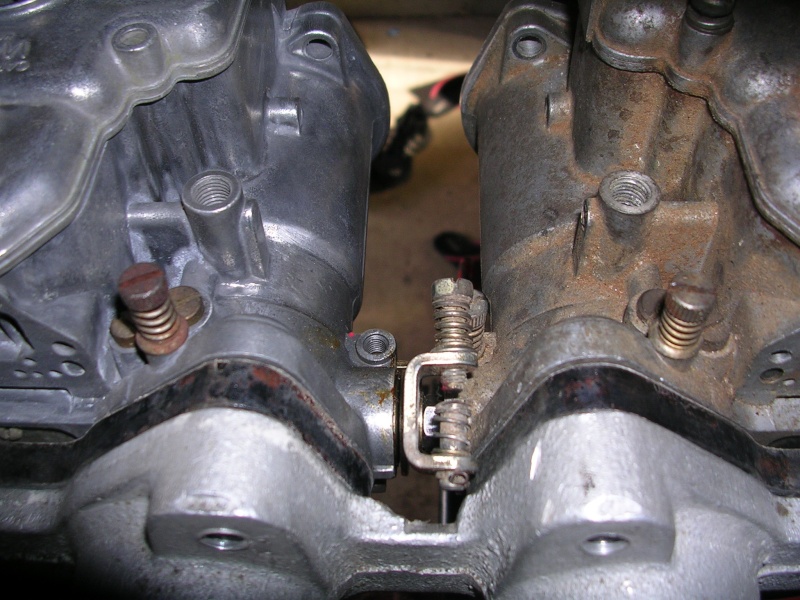

Bon...en ayant terminé d'un côté, j'attaque un nouveau problème!, le montage des Weber... clown
Voilà où j'en suis...:
Le problème du jour: Weber!!! Dscn4110
Ne regardez-pas l'état des Weber ce ne sont pas ceux que je monterai, ils me servent juste à faire des essais...
Voilà le problème:
Le problème du jour: Weber!!! Dscn4111
Le problème du jour: Weber!!! Dscn4112
Donc avec des mots ça donne ça...: j'avais bien compris que pour adapter les Weber il y avait nécessité de recouper le bout des axes voir de meuler les boulons, le soucis, comme vous pouvez voir sur les photos, c'est que sur mon montage il n'y a que 10mm entre les corps de mes 2 Weber  affraid
J'ai mesuré l'épaisseur de la commande et au mieux je peux la réduire à...16mm en l'usinant un peu donc même si je coupe le bout des axes et que je supprime les boulons en soudant la commande sur l'axe...ça ne risque de toujours pas passer... scratch
J'avoue avoir un petit doute sur la conception de la pipe, c'est pour cela que j'ai mesuré l'entraxe entre les 2 oreilles (615mm), mais je n'ai pas d'élément de comparaison...donc si les "Webérisé" peuvent me faire une petite photo de leur montage et prendre l'entraxe afin que je situe plus exactement la source de mon problème...sinon tout conseil est bon à prendre! je n'ai peut-être pas les bonnes commandes non plus mais il me semblait qu'il n'existait que 2 modèles sur les Weber bref...HELP!  lol!

serait t'il possible que le défaut vienne de la pipe elle même ,et je dis peux être une connerie , pourquoi pas fabriquer une entretoise entre la pipe et les carbus , ( comme quand on veux exemple , accoupler une boîte vw avec moteur simca ) et peux être que je me trompes voila ,bon courage

Le problème peut venir de la pipe...c'est pourquoi j'aimerais voir comment ça se passe pour les autres avant d'avancer plus et de martyriser mes Weber... scratch

Bonjour ,tchoupi es tu sûr qu'il ne faut pas monter des brides sur cette pipe ? D' où vient la provenance ? Sur ma r2 ,j' avais 2 wéber sur une pipe irésa et il avait fallu faire des brides alu parceque la commande d' accélérateur butée contre la pipe et la voiture ne pouvait pas accélérait à fond . A mon avis ,il faut monter des brides et peut être déporter les carbus .

bonjour,j'ai eu le pb avec mes carbu b2h,j,ai meuler les axes,ecrous,la synchroet lelevier accelerateur sur le menant,essai une fois ok redepose puis montage au loctite fort,ca na jamais bouger,demain je mesure l'espace car la voiture n'est pas ici,sinon regarder pour echange axe comme la 8 gord ou la 3 origine si je ne dit pas de betises,notre ami bernard doit surement le savoir,a plus

Merci à vous...j'ai des brides pour décaler les carbus vers l'arrière mais ça ne change rien à l'ecartement... scratch
Le problème est que même en meulant les axes et écrous des 2 côtés les leviers ne passent pas dans les 10mm, vais essayer de faire une photo... Wink

Faisons comme si le problème des axes soit réglé...mais je le mets où le 2e levier?!  lol! au passage j'ai monté les petites brides dont parle Simcaemile...

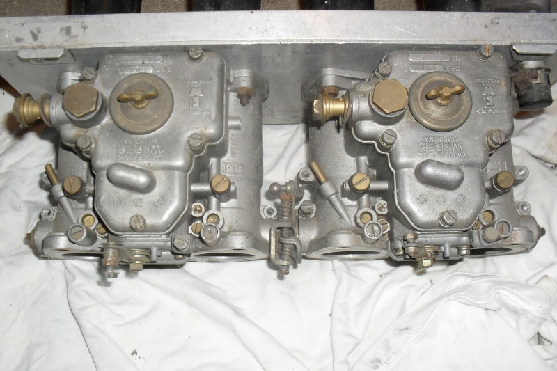

Photos avec pipe CG  Very Happy
Le problème du jour: Weber!!! Sam_7533
Le problème du jour: Weber!!! Sam_7534

Tchoupi ,j'ai regardé ce matin sur ma r 3 avec montage d' origine .la cote que tu as De 61,5 mm est de 66 mm sur la r3 et de 80mm sur la pipe irésa . Sur la pipe irésa , j' ai des entretoises en alu de 12 mm d' épaisseur sinon on ne peut pas accellerer la commande touche la pipe . Ta cote de 10mm est de 17 mm sur la r3 . Est ce que ta pipe est vraiment adaptée , le souci vient de là je pense .

Des photos, je peux voir que les commandes sont un peu tordues, voir usinées pour que ça passe au poil! mais effectivement sur ma pipe l'espace semble vraiment trop réduit pour arriver à quelquechose..., vais encore tenter cet AM, mais je me fais guère d'illusions... pale sinon je vais la vendre à Ben...il en cherche une!  lol!

Bonsoir chez B2H tu trouvera des leviers coudé qui sont prévus pour des espaces restreint comme ça c'est pas donné 75 euros
mais je pense qu'il faut les appeler avant pour expliquer le problème.normalement ils ne vendent pas au particulier. peut être simca compétition
pourrait s'inscrire comme membre associatif chez B2H et par ce biais on pourrait acheter des pièces chez eux.

salut j'ai connu le même problème mais moi j'avais 15mm.en limant au maximum j'y suis arrivé mais là avec 10mm je ne pense pas que ce soit possible. j'ai remarqué que tu n'avais pas de bride entre les carbus et la pipe ça vient peut être  de là. regardes dans ma restauration j'en avais parlé

je sais pas si c'est les brides ,ça change pas l'espacement je pense,je viens de faire le meme montage sans bride je vais regardé l'espacement demain

je sais pas si on vois sur la photo ,j'ai la meme distance que toi, il faut modifier en reduisant les leviers et reduire les axes. Par contre j'ai mis le cable en direct et sans les brides pour moi j'en ai pas.

bonsoir,j'ai regarder sur ma voiture,40 dcoe 151 n:24202 made in spain,10ou11mm entre les 2 carbus,105 mm entraxe vis superieur sur la pipe entre 2 et 3eme cylindre,65mm entre vis superieure de brides 2 et 3eme cyl,95mm entre les 2 vis de richesses du 2 et 3eme cyl,les ecrous d'axes sont limer au max,a plus

Bon, je m'inspire de tous vos conseils mais pour l'instant ça ne passe pas... pale les commandes mesurent 4.6mm et 3.2mm et un écrou 3.8mm et il y a entre 0.5 et 1mm de jeu entre le corps du carbu et la commande, donc sans rien limer on est entre 16.4mm et 17.4mm...
Si je réduis les commandes de 1/2 et les écrous d'1/2 on est entre 8.7 et 9.7...sans jeu au milieu  scratch j'ai de sérieux doute sur l'efficacité d'écrous de 1.9mm...ensuite faut arriver à tordre les commandes sans les casser (râté pour cet Am...elle m'est resté dans la pince!  Le problème du jour: Weber!!! 3817 ) ...je vais chercher encore... Le problème du jour: Weber!!! 648868
