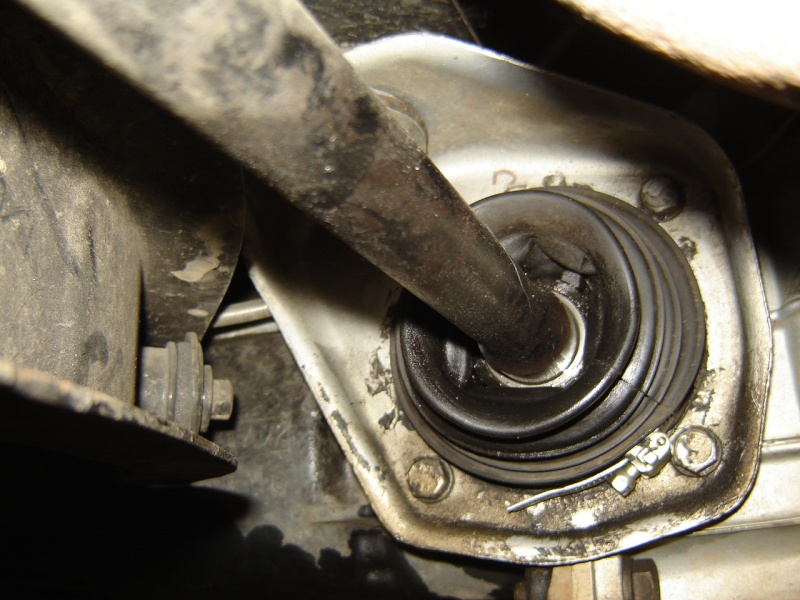

j'ai des adaptables depuis 4 ans et ils n'ont jamais bouger, j'ai couper et récupérer les bagues avec les joints spi de vieux soufflets j'ai fais passer un adaptable par dessus, mit un serflex et le tour est joué, le seul truc est que j'avais été obligé de faire rentré le soufflet dans lui même pour ne pas que la bague se trouve apés la portée lisse de la cardan car les adaptables sont assez long, c'est difficle a expliqué je mettrais une photo a l'occase,en tout cas c'est super propre et 9 euros le soufflet ! .......et ça tiens nickel....Wink

bon voici 2 photos, depuis qu'ils sont montés jamais eu une goutte par terre malgré qu'ils soient un peu huileux, on voit bien que je l'ai rentré dans lui meme aprés avoir attaché la bague avec le joint spi sur le soufflet avec un collier, et ça marche nickel il n'est jamais sortit.
par contre je viens de m'apercevoir en faisant la photo d'une de l'état : :nocomm:  :  , et de deux que j'ai une fuite par la tringle dans le nez de boite j'ai du jeu, d'ailleurs on voit l'huile qui a coulé sous la boite, elle se change cette bague d'étancheité ?

le collier est bien à l'intérieur pour la bague ?

et non et je pense que ça serait préférable, je l'avais mis soufflet pas rentré et ensuite j'avais tout rentré donc il se retrouve en sandwich entre le soufflet et la bague, et je me disais que le collier fendrait la coutchouc a force mais non ça a pas bougé, par contre si c'était a refaire je mettrait le collier de par l'interieur

Pour le coter cardan tu a mis un collier rislan plastique c'est ca?

un rilsan bien serré ouais
