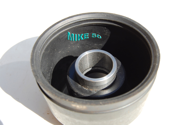

MessageSujet: Re: soufflet de cardan   soufflet de cardan Icon_minitimeDim 18 Mar 2018 - 15:05
J'ai acheté chez AVP 2 soufflets sans bagues mais avec joint spi pour mes sorties de boite,mais ou se place le joint spi dans le soufflet.
soufflet de cardan Empty
MessageSujet: Re: soufflet de cardan   soufflet de cardan Icon_minitimeDim 18 Mar 2018 - 15:40
A l'intérieur des bagues
Tu récupères celles ci sur tes anciens soufflets

MessageSujet: Re: soufflet de cardan   soufflet de cardan Icon_minitimeDim 18 Mar 2018 - 22:28
Dis donc, ils étaient bien mouru, ces joints !
