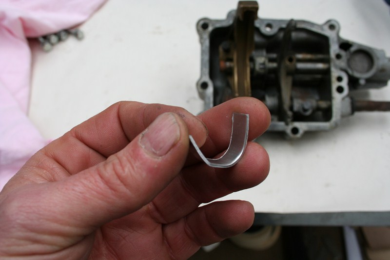

Salut à tous,
Cela m'est arrivé, c'est arrivé à Cagouleroule, cela risque d'arriver à tout le monde. Lorsque le couvercle sélecteur de vitesse est enlevé, on essaye le déplacement de fourchette et patatra, on dépasse le point maximum et la bille de verrouillage se retrouve dans la gorge dans laquelle se trouve normalement le doigt de sélection. Impossible de lui faire faire marche arrière, la bille est coincée. Si on force, on casse tout et on est bon pour changer tout le couvercle.
Et pourtant il existe une solution toute simple (environ 5 minutes de travail et un minimum d'outillage). C'est cela que je vais vous expliquer.
Situation de base on est allé trop loin. On le voit car l'axe dépasse très nettement la fourchette de 1-2. Ne regardez pas l'état du tout, c'est un vieux cobaye ;-)
Petit truc quand on a trop déplacé la fourchette de 3-4 Img_7010
Première étape, bien dégraisser l'attache de la fourchette de 3-4 sur son axe.
Petit truc quand on a trop déplacé la fourchette de 3-4 Img_7011
Repérer à l'aide d'un marqueur indélébile la position de la fourchette sur l'axe.
Petit truc quand on a trop déplacé la fourchette de 3-4 Img_7012
Désserrer et enlever la vis de fixation de la fourchette.
Petit truc quand on a trop déplacé la fourchette de 3-4 Img_7013
Confectionner un petit mordache en alu (du carton épais peut aussi faire l'affaire) afin de pas abimer l'axe.
Petit truc quand on a trop déplacé la fourchette de 3-4 Img_7014
Le placer sur l'axe et à l'aide d'une pince, faire tourner l'axe sur lui même. Ne pas forcer, cela doit aller tout seul.
Petit truc quand on a trop déplacé la fourchette de 3-4 Img_7015
En regardant par le trou du verrouillage, on peut voir apparaitre la gorge. Tourner jusqu'à ce que la bille appuye bien sur la partie de l'axe opposée à la gorge.
Petit truc quand on a trop déplacé la fourchette de 3-4 Img_7016
Repousser aisément l'axe vers sa position normale.
Petit truc quand on a trop déplacé la fourchette de 3-4 Img_7017
Petit truc quand on a trop déplacé la fourchette de 3-4 Img_7018
A l'aide du mordache et de la pince faire tourner l'axe dans le sens inverse jusqu'à voir le repère apparaitre, aligner la fourchette sur le repère, remettre la vis et la serrer à 12 Nm.
Petit truc quand on a trop déplacé la fourchette de 3-4 Img_7019
Petit truc quand on a trop déplacé la fourchette de 3-4 Img_7020
Voilà, le tour est joué. Le sélecteur est à nouveau utilisable.
Bon travail.
