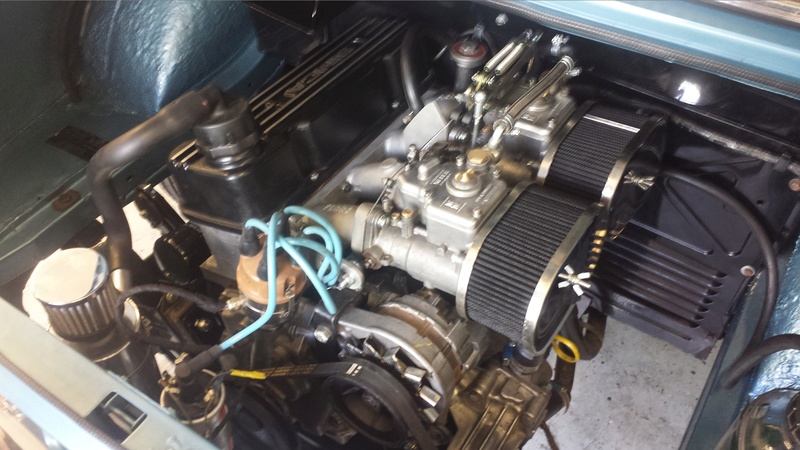

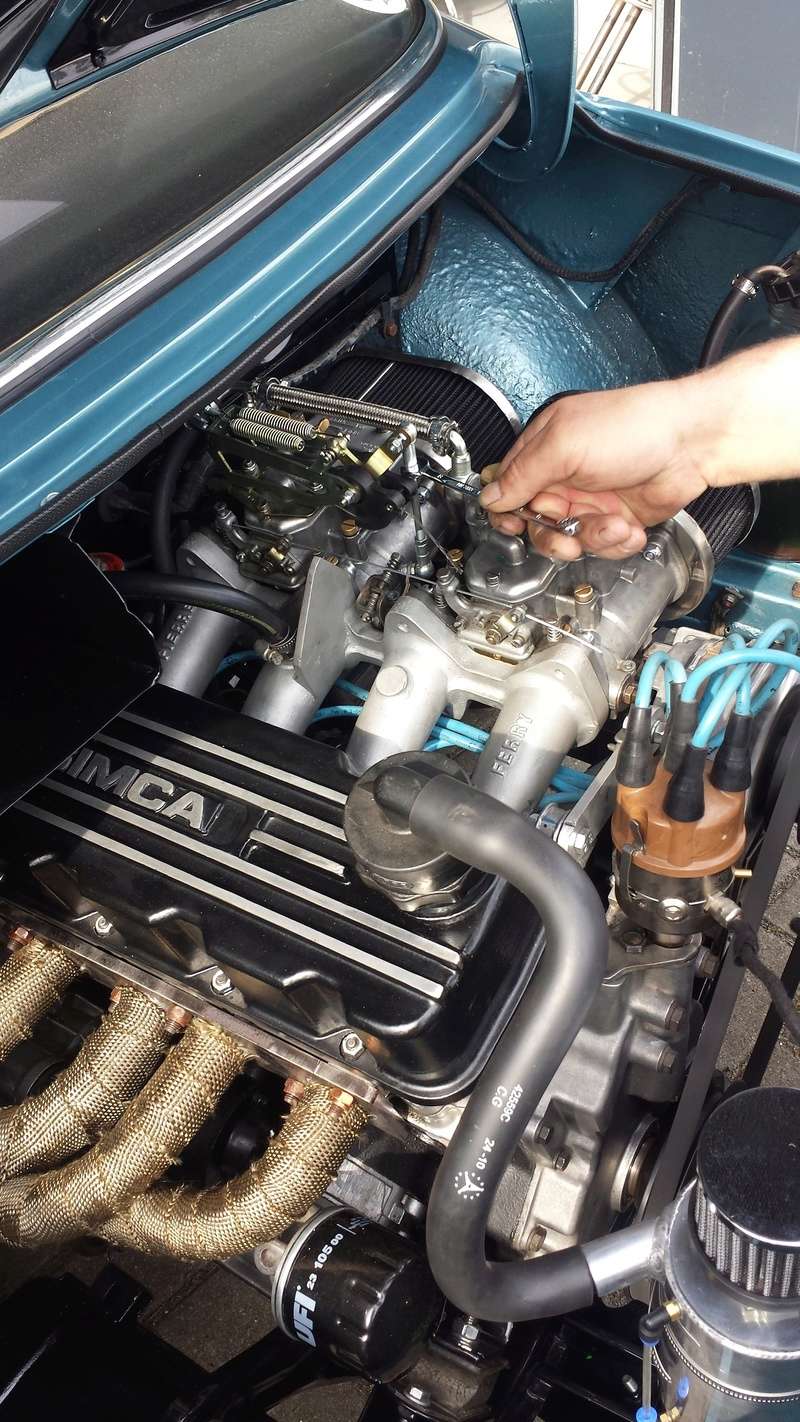

Bonsoir a tous,
Merci a vous pour le support technique. Je peux enfin passer les vitesses et me faire plaisir avec mon moteur. J'ai pu réunir la bonne fourchette avec le bon guide, la bonne roture et la bonne butee pour connecter le moteur Rallye avec la boite 1200s
Reste a faire des kilomètres pour le fiabiliser.. Y a pas a dire content d’être en Weber plutôt que Solex!

Bonsoir Denis
Quel est le modèle de tes Weber stp ?
Arnaud

Salut Arnaud,
Que du classique Weber Bologna 40 DCOE!

c'est bien les 27
c'est parce que je voyais les commandes de starter à l'envers par rapport au modèle 120/121
tu es content du fonctionnement de tes carbus ?

tout a fait content pour ce qui est de la carburation. En revanche pour pouvoir ouvrir les carbus a fond ma pédale est un peu trop haute.. Je pourrais jouer avec l'axe ou vient s'accrocher la rotule, mais ca touche une cuve de carbu, bref cela demanderait un démontage et d'usiner une nouvelle pâte pour la rotation de laxe des carbus

C'est bon à savoir que les 27 marchent bien
en tout cas l'ensemble est joli
je vois que le reniflard d'huile va dans un cylindre avec un filtre en haut (à côté de la bobine)
Qu'est-ce que cela apporte ?

que veux tu dire , le filtre ?? le réservoir??
Le réservoir pour l'huile, Le filtre pour laisser les gaz s’échapper. J'ai plus de boite a air comme tu peux le voir

oui je voulais dire à côté de l'allumeur et pas de la bobine
merci pour tes réponses

pour le reste l emplacement était un choix esthétique et la possibilité de réutiliser la durite d'origine qui va normalement vers la boite a air.... Very Happy
