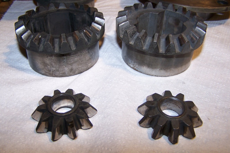

Olivier Ertrois A fond intégral
Nombre de messages : 466 Age : 53 Localisation : Marne Ma voiture : Simca Rallye 3, Aronde 1300... Date d'inscription : 24/05/2012
 | Sujet: Re: refabrication planetaire Dim 23 Déc 2012 - 20:00 | |
| Salut, Excuse moi, j'ai un peu oublié de répondre. Voilà. A gauche R2 et à droite R3. Même nombre de dents mais plus hautes.  | |

on a fabriquer tout les outil por faire les planetaire et satellites. mai j ai un planetaire que je croyai de rally 3 mai il a 20 dents le diametre exterieur est de 40,5 la hauteur est de 62.85 . celui de rally 2 longueur 38 diametre 62 et 19 dents.

| Bon c'est pas très grave en soit. Si tu as fait tailler une fraise, je suppose que c'est pour usiner les dents. Donc ce n'est pas du forgeage.
De toute façon, il n'est pas prouvé que les satellites et planétaires de R3 étaient mieux que ceux de R2. On peut parier que ceux qui cassaient les différentiels de R3 remettaient des pièces de R2. Est-ce qu'il y a des gens qui confirment ?
Si tu regardes le nombre de dents sur les photos, il est identique R2 et R3
Le problème réel pour ces pièces, c'est les survitesses quand une roue est délestée. | |

| olivier je revient vers toi encore .. voila j ai refouiller dans mes pieces et j ai trouver un accouplement planetaire satellite qui corresponde a celui de la rally 3 les dents du planetaire sont plus droite et les planetaires ont l ai plus petit 11 mm de haut et plat sur le dessus . les autres que j ai font 13 de haut et haut est en bisaut . ca correpont a ta photo ..tu confirme ? | |
 | Sujet: Re: refabrication planetaire Jeu 27 Déc 2012 - 21:03 | |
| Faudrait que tu mettes une photo. Tu regardes aussi de chaque côté des dents, il ne doit pas y avoir de traces d'usinage comme sur la photo au dessus. C'est aussi ce qui est dit dans la RTA. | |
