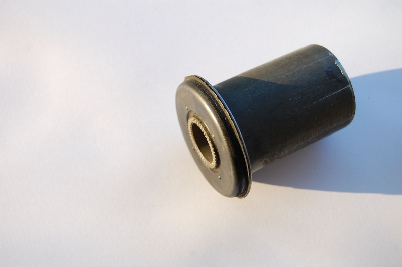

Bonsoir
Je reviens avec mes démarches personnelles pour avoir vos avis des suites à donner dans deux réalisations opposées que j'ai fait réaliser au coût réel payé à savoir:
- FABRICATION à L'IDENTIQUE La semaine dernière sur rendez vous j'ai confié à une usine d'application du caoutchouc les bagues et entretoises (voir photo message précédent)
Investissementpersonnel:
BAGUES ET ENTRETOISES USINEES La paire 28 euros (Tarif pour une fabrication de 15 paires)
VULCANISATION CAOUTCHOUC (shores 75 à 80) La paire 43 euros (Tarif peu importe la quantité)
Port expédition environ 10 euros
Soit le JEU des 2 Silentblocs 81 euros (l'unité 40,50 euros)
- USINAGE DE 2 SILENTBLOCS Acheté sur commande
A l'usinage j'ai pû en avoir 2 en conservant la collerette d'origine (pour appui sur crabe), et deux sensiblement identiques à l'origine dans l'exédent des silentblocs (opposé à la
collerette)
Caractéristiques des silentblocs achetés
Diamètre extérieur 45,15
Diamètre intérieur entretoise 20 (dons moins d'épaisseur de caoutchouc par rapport au silentbloc d'origine)
Shore 75
Caractéristiques des entretoises usinées et emmanchées à la presse
Diamètres 20,30 x 10/14 (^coté centrage crabe) Longueur 36
SILENTBLOCS La paire 29 euros
USINAGE DES SILENTBLOCS
2 avec collerette
2 dans l'exédent
4 entretoises
2 paires 72 euros
Soit 4 Silentblocs 101 euros (l'unité 25,50 euros)
refabrication silent bloc de boite Silent10
refabrication silent bloc de boite Silent11
refabrication silent bloc de boite Silent12
refabrication silent bloc de boite Silent13
refabrication silent bloc de boite 648868
