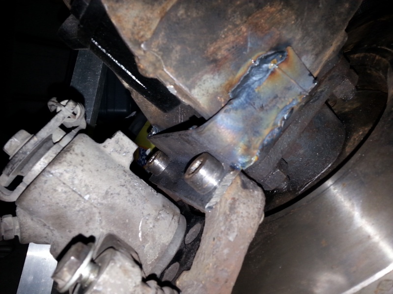

pour le montage de disque arrieres REMPLACEMENT TAMBOURS AR PAR DISQUES/ETRIERS - Page 3 <a href=[img:18c8]http://i59.se[img]REMPLACEMENT TAMBOURS AR PAR DISQUES/ETRIERS - Page 3 20141112[/img]rvimg.com/u/f59/13/74/73/06/20141111.jpg[/img:18c8]" />
disque fiat punto en 9mm
etrier de golf avec le support des modelles 2004
et apres tu soude une corniere sur ton bras.

Dit donc je vais usiner mes plaques pour tenir mes etriers avant, je regarde les tiens a l arrière, c est pas un peu leger, ou c est peut etre la photo ?

MessageSujet: Re: REMPLACEMENT TAMBOURS AR PAR DISQUES/ETRIERS   REMPLACEMENT TAMBOURS AR PAR DISQUES/ETRIERS - Page 3 Icon_minitimeJeu 4 Déc 2014 - 7:37
+1

la corniere fait 3mm d epaisseur ca suffit et pour devant il faut des disque de fiat uno turbo qui faut agrandir le trou central au diametre de la 1000.apres les etriers on met du 306 td en lieu et places des notre .

personnellement je pense que si un expert voit ca aucune assurance,cela n,engage que moi bien sur

au vu des supports origine, j'aurai plutôt mis du 5mm mini

ca doit bien tenir car la pers qui me la fait faisait des rallye comme ca ca na jamais bouger
