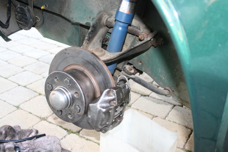

Voila aujourd'hui comme je me prenait trop la t^te
avec mon histoire d'arceau je me suis venger en
remplaçant les tambours par les disques Very Happy
Montage assez simple à faire sauf qu'il a fallu attendre
que madame rentre du boulot pour finir la purge Embarassed
La fuséee était la même donc RAS
et merci encore à nonos4283 pour le don des flexibles Modif Tambours / Disques AV 648868
Voila une bonne chose de faite Very Happy

Modif Tambours / Disques AV 512472 bravo, effectivement c'est top.

Les freins c'est top, par contre les cylinblocs de la barre de torsion ! ! ! ! Modif Tambours / Disques AV 402657
