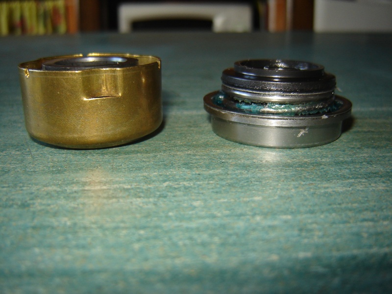

voila j'ai un petit probleme au moment du demontage de la pompe a eau : je leve mes 4 vis, les boulons de 19 , la poulie et la goupille, mes 2 cartere se separe d'environ 1.5cm et sa bloque et la vient mon erreur un coup de maillet sur l'axe j'entend un bruit a l'interieur et donc ma pompe qui se separe sans probleme voici la piece qui s'est casser
demontage pompe a eau P2030010
donc j'ai une seconde pompe a eau et au moment du demontage pour recuperer cette pieces ca bloque au meme moments alors je veux pas forcer au risque de casser la piece qu'il me faudrait, comment demontez vous vos pompe eau ?
merci d'avance

rassure toi ton cyclam n'est pas cassé apparemment ( un peu ébréché mais elle devrait encore être étanche), il suffit de détordre les 3 petits linguets sur le support en laiton remettre le ressorts et le graphite et de le ressertir, mais attention c'est fragile et sur ta photo on voit pas vraiment si les 3 y sont scratch , parfois neufs tu est forcé de le faire car le graphite coulisse mal dans sa cage avec une petite lime...
sinon le fait qu’il se soit cassé en démontant parait bizarre, car il aurait pu se coller sur la turbine et s'arracher au moment ou tu as tapé mais il a l'air en bon état quand même....mois ça m'est jamais arrivé.
Pour le démontage jette in œil ici : http://1000passion.free.fr/ --- "technique" --- "pompe a eau", et c'est détaillé pour la refaire

bon alors en fait ces bagues en fer j'en ai ai une mauvaise expérience, car déjà la portée est beaucoup plus petite , ensuite c'est pas la même matière je pense plutôt a un genre de plastique dur, et pour finir le ressort est beaucoup trop mou, j'avais du faire des petites entretoises que tu vois sur la photo d'environ 2mm pour essayer de rattraper en le contraignant un peu mais sans succès, après peut être que je suis tombé sur une mauvaise série...mais peut être que certains en ont et que ça marche très bien...........
Concernant les cyclams chez "melon retro pastèque" ils en ont apparemment a 10 euros pièce, je pense que c'est le mieux.
voilà
