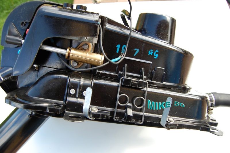

| Je l'ai fait sur la rallye 2 mais tout était dehors... Pour changer le radiateur de chauffage dans l'auto, je suppose qu'il faut sortir le bloc complet? | |
Nombre de messages : 8316 Age : 72 Localisation : NORMAND / MARTEGAL Ma voiture : RALLYE 1 1977- RALLYE 1 1978 KIT SRT Date d'inscription : 17/12/2010
 | Sujet: Re: Démontage radiateur de chauffage Dim 14 Juin 2015 - 14:50 | |
| Je ne pense pas Une fois déconnectés les durites d'eau entrée/sortie et les manchons souples accordéon Tu enlèves les deux clips de fixation (levier avec un tournevis plat....... là à l'encoche sous le 7) liant le fond de coffre entrée d'air et la face avant vient avec son ventilateur et le radiateur  | |
