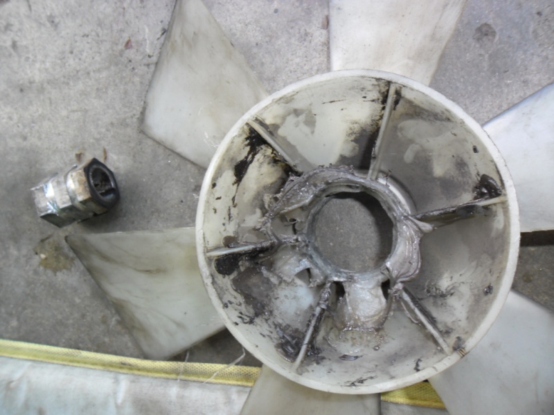

MessageSujet: Re: Help ! Démontage Water Pump   Help ! Démontage Water Pump Icon_minitimeDim 21 Fév 2016 - 11:09
Help ! Démontage Water Pump 88951

Du degripant sur du plastique je doute du résultat !!!!

l'emmanchement est métallique le plastique de l'hélice est serti sur une sorte de bague en métal qui est emmanchée sur l'axe de la pompe avec une clavette
Help ! Démontage Water Pump Empty
MessageSujet: Re: Help ! Démontage Water Pump   Help ! Démontage Water Pump Icon_minitimeDim 21 Fév 2016 - 21:23
Sauf erreur il me semble que la pièce sertie dans l'hélice est en alu
Pour le démontage de cette hélice une fois l'écrou débloqué et dévissé à la limite du bout d'axe j'ai mis du dégrippant au contact de l'axe et de cette pièce + un temps chauffe décapeur thermique
Ensuite en soutenant la pompe complète d'une main sous l'hélice j'ai taper sur l'écrou (avec un marteau surtout sans le mater) et progressivement çà c'est décoller en répétant plusieurs fois chauffe/dégrippant
Help ! Démontage Water Pump Pompe_12

oui tu as raison jean pierre je pense que c'est de l'alu
jpv
jpv
MessageSujet: Re: Help ! Démontage Water Pump   Help ! Démontage Water Pump Icon_minitimeLun 22 Fév 2016 - 8:05
oui je confirme c'est de l'alu
