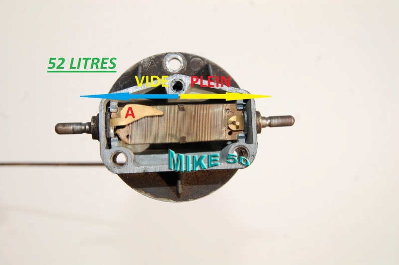

Indicateur de carburant - Page 3 1008699719
Je viens de me rendre compte que j'ai fait une boulette explicative sur ma photo
La vue étant de dessus  (flotteur en dessous) c'est l'inverse sur le curseur...............ici une photo du 52 litres
"Le plein" étant vers la droite (flotteur en haut du réservoir) ..............Et "Le vide" étant vers la gauche (flotteur en bas du réservoir)
Sauf erreur de ma part la pièce A étant le contact voyant alerte
Indicateur de carburant - Page 3 Jauge_16[/quote]

MessageSujet: Re: Indicateur de carburant   Indicateur de carburant - Page 3 Icon_minitimeDim 25 Fév 2018 - 22:31
Bonsoir, oui tu as raison , c'est bien comme ça.
Par contre, la jauge adaptable vendue par AVP ne va pas pour les simca 1000.
le flotteur est dans l'autre sens, donc bute dans la partie gauche du réservoir, en dessous de la goulotte de remplissage.
J'ai modifié la tige de la jauge pour que cela fonctionne, mais du coup quand mon aiguille sera sur la réserve, il me restera encore quelques litres d'essence (combien?).
Je ne sais pas si quelqu'un d'autre a été confronté à ce problème et s'il a trouvé une solution

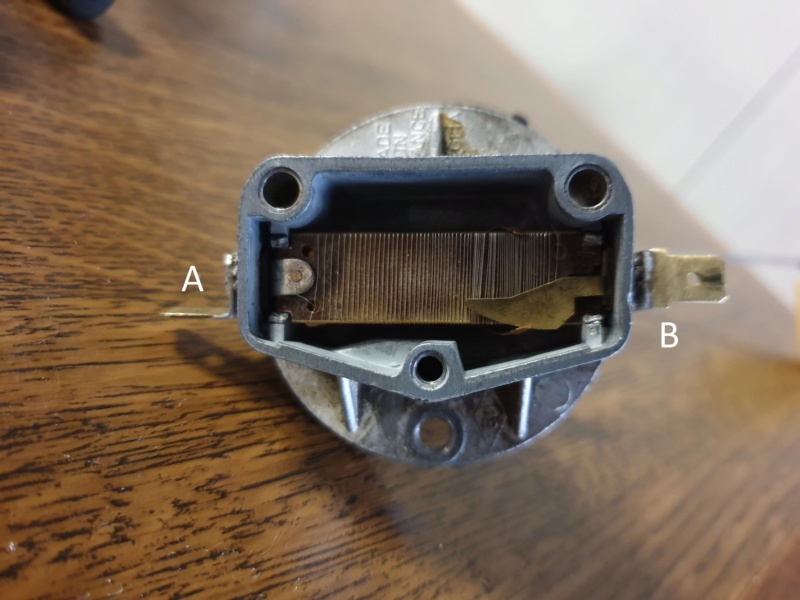

Bonjour à tous,
Je ne peux pas ouvrir une nouvelle topic parce que c'est le même sujet donc je demande le question dans le topic ici.
J'ai aussi un petit soucie avec le manometre et la lampe de resserve essence.
Le manometre et la lampe de resserve marche bien je pense.
Le problème ce situé dans la flotteur essence, avec les deux connections.
Indicateur de carburant - Page 3 Flotte10
Il y a beaucoup de jeu dans les deux connections ("A" et "B"). Si tu bouge les connexion "A" le manometre marche ou va en plein ou ne marche pas. Si tu bouge le connexion "B" la lampe marche ou ne marche pas. Donc c'est clair il y a un problème avec de jeu dans les deux connections.
J'ai tester ça avec un réservoir essence vide . C'est possible de fixer le problème?
Le voiture est une Rallye 1 de 1976 (modèle 1977) avec une réservoir de 36 litres. Et le manometre c'est correct avec la pompe essence.
Merci pour votre aide.

Bonjour à tous,
Il doit être possible de ressertir les cosses ou de les souder à l'étain.
