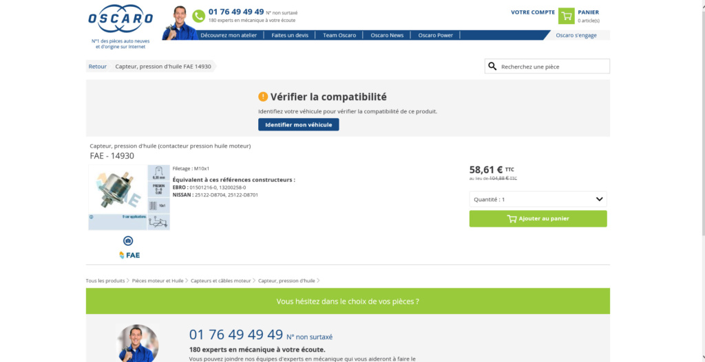

 | Sujet: Re: Indicateur de pression d'huile qui ne s'éteint pas Jeu 28 Mar 2019 - 15:59 | |
| Suite à ton indication, je vais commander ça chez Oscaro. ça a l'air d'être le bon modèle...  | |

 | Sujet: Re: Indicateur de pression d'huile qui ne s'éteint pas Jeu 28 Mar 2019 - 21:59 | |
| Bonjour à tous, C'est mécaniquement compatible, mais c'est pas donné! J'ai ouvert un Jaeger, pour le recaler, puis le refermer, mais je ne l'ai pas utilisé car je crains les fuites. Mais je l'ai vérifié à l'air comprimé en comparaison avec un autre.
Nombre de messages : 3816 Age : 73 Localisation : Jura Club SRT DIJON Ma voiture : Simca 1000 1966/R2 .1973/R3.1978 Date d'inscription : 14/07/2011
 | Sujet: Re: Indicateur de pression d'huile qui ne s'éteint pas Jeu 28 Mar 2019 - 22:07 | |
| J"ai monte ce capteur Oscaro sur ma R3,pour ce qui est du voyant alarme,cela fonctionne,mais la valeurde de la pression d"huile est fausse.Chose normale,un capteur doit être etalonné avec le mano et la ce n"est pas le cas. | |

 | Sujet: Re: Indicateur de pression d'huile qui ne s'éteint pas Ven 29 Mar 2019 - 6:24 | |
| Pour ma part, j'avais acheté sur ebay 3 capteurs comme celui de chez oscaro et ça ne fonctionne pas sur la r3 provenance angleterre. | |

 | Sujet: Re: Indicateur de pression d'huile qui ne s'éteint pas Sam 30 Mar 2019 - 13:28 | |
| Bonjour à tous; Dans le catalogue FAE il y a 9 pages de 7 capteurs par page. Extraits: 14930 pression/alarme 0-6bar/0,6bar M10x1 14750 pression/alarme 0-5bar/0,3bar M10x1 14750 pression/alarme 0-10bar/1,35bar M10x1 14500 pression 0-8bar M10x1 (recommandé SIMCA-TALBOT?) 14120 pression 0-10bar M10x1 se connectent avec femelle 6,35mm AMP Il y en a d'autres en filetage M12x1,5; M14x1,5; M16x1,5; M18x1,5; 1/8x28 BSP; 3/8x24 UNF. A1000calement | |
