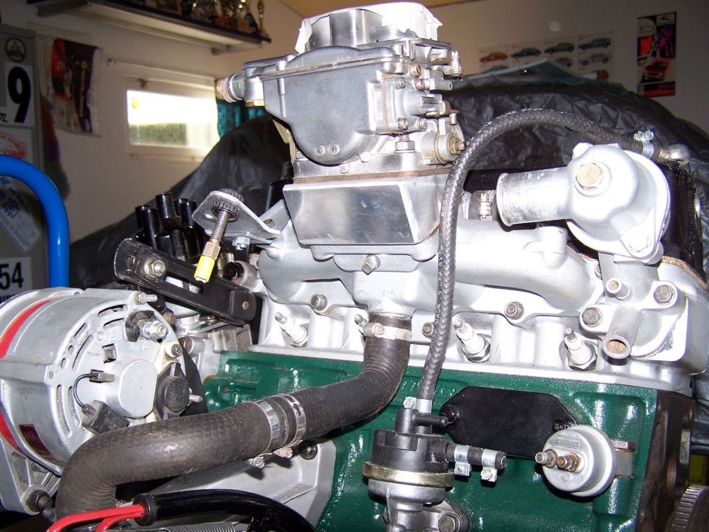

Je l"ai fais sur une 1000,avecun une pipe et un carbu dC de 1308,bien sur ,il faut faire tourner une cale par un tourneur,

Merci Rallyegeg, mais "... il faut faire tourner une cale par un tourneur" expliquez-moi mieux ou avez des photos?

pipe d'amission pour rallye 1 - Page 2 100_0311
pipe d'amission pour rallye 1 - Page 2 Mot10011
J'ai donné a un tourneur la pipe,le carburateur,l'inclinaison voulue ,qui a realisée cette cale je n'ai pas de cotes pour cette pièce
Faire une cale la moins haute possible ,car sous le capot moteur cela ferme juste,j'ai redescendu la traverse du support moteur par une cale plus epaisse qu'a l'origine,et mis un filtre a air deporté.

Bonsoir à tous, je n'arrive pas à faire le coin pour l'inclinaison correcte du pipe d'admission Bagheera/Murena un carburateur Weber DCNF à monter sur la Simca 1000! Comment cela se fait à l'intérieur, comment le coin est maintenu sur le pipe d'admission; est-il soudé? Avez-vous des photos? Je vous remercie beaucoup.

Bonsoir Rallygeg, à propos des photos du entretois, que tu as gentiment envoyé, pour remettre le bon angle, une question: dans le entretois les pipes ne sont pas séparées, comment fais-tu? Un salut cordial.
Masculin Nombre de messages : 3959
pipe d'amission pour rallye 1 - Page 2 Empty
MessageSujet: Re: pipe d'amission pour rallye 1   pipe d'amission pour rallye 1 - Page 2 Icon_minitimeJeu 2 Avr 2020 - 19:22
Sur la photo ce n'est pas mon montage interieur qui est non separé,moi j'ai separé les conduits d'admission ,c'est mieux
